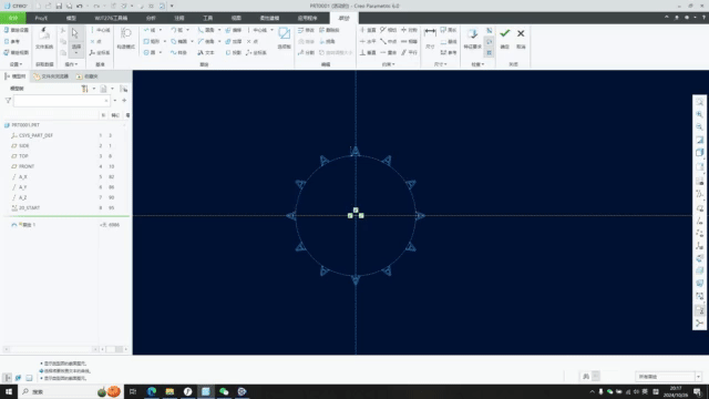

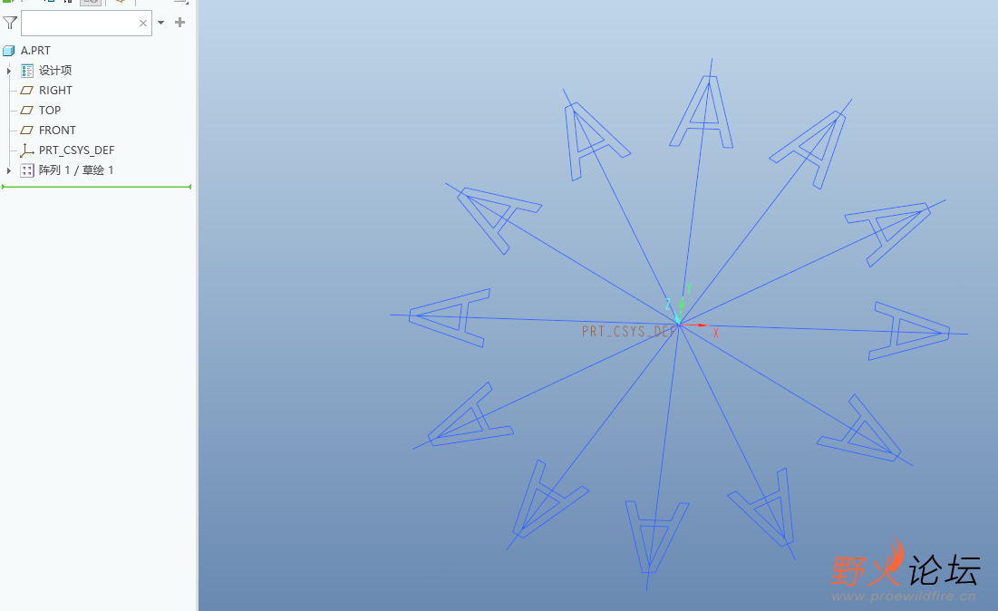

[求助] 阵列A文字方向突然变的不规则,如何解决?
69
676
1241
发表于 2024-10-26 12:11 | 显示全部楼层 |阅读模式
a.prt.rar (59.98 KB, 下载次数: 8)
只学了,半桶水
374
488

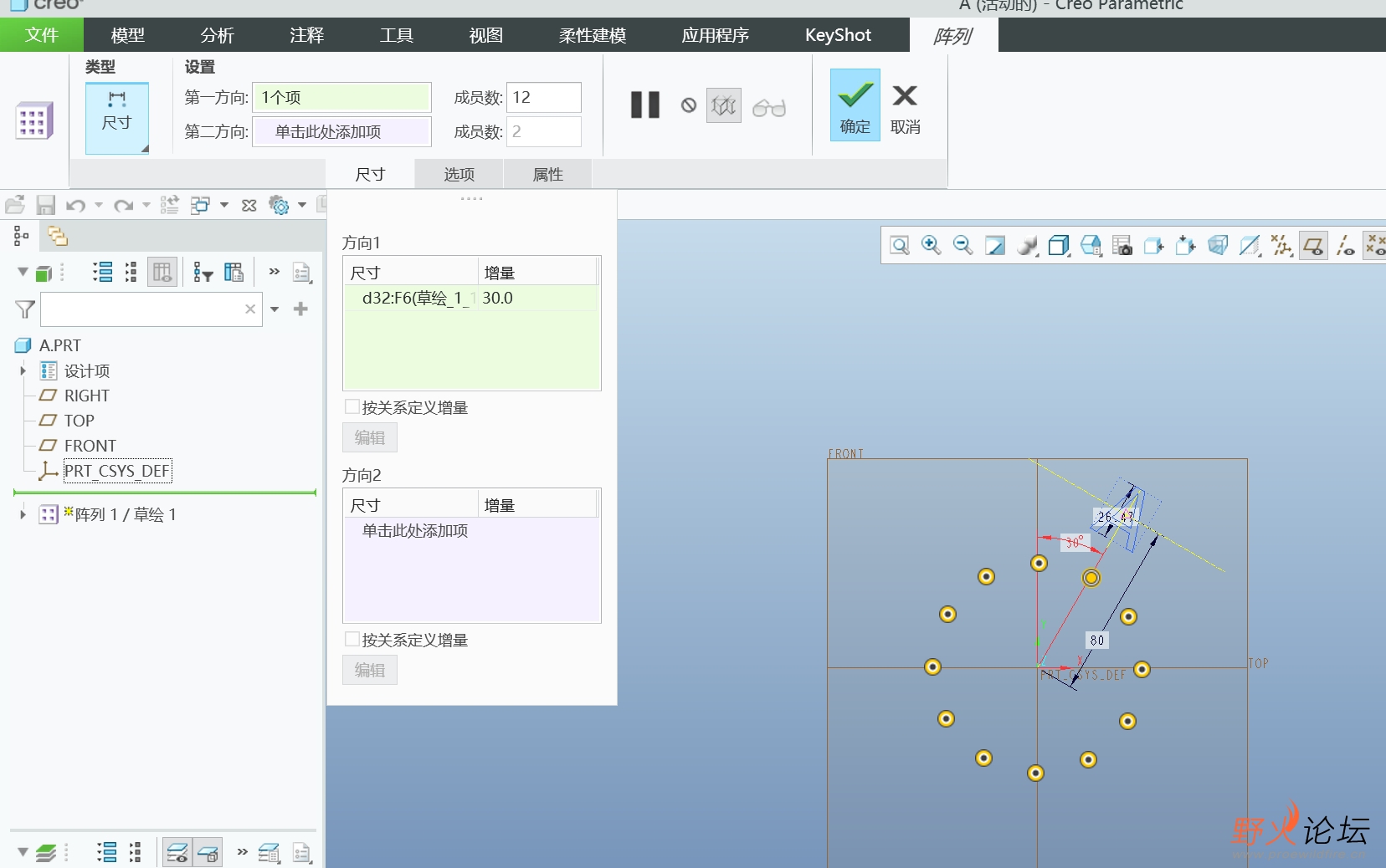

发表于 2024-10-26 14:13 | 显示全部楼层
没什么要求  阵列用轴就不会出问题

316
429
发表于 2024-10-26 18:10 | 显示全部楼层
尺寸阵列参照很重要,你尺寸标注有点问题,这样子标注就不会变了

发表于 2024-10-26 18:16 | 显示全部楼层
用你这种直线的参照也没什么问题,注意标注的位置

97
148
发表于 2024-10-26 20:18 | 显示全部楼层
阵列是首选的方式,除此之外可以考虑试试沿着曲线放置
