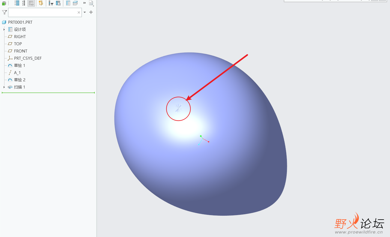

[求助] 圆轨迹扫描为啥这里会有问题?
105
133
发表于 2024-10-25 16:14 | 显示全部楼层 |阅读模式
求解!
1.prt.zip
65.24 KB, 下载次数: 15
creo10
生命在于运动

发表于 2024-10-25 17:32 | 显示全部楼层
个人感觉是因为你的链1(即按住ctrl加选的扫描线)是椭圆形,而你的原始扫描线(即你选择的第一条扫描线)是圆形,所以,软件在按照原始曲线扫描的过程中出现了曲面重叠现象。  解决的办法就是你可以只扫描四分之一,剩下的镜像过去

 楼主| 发表于 2024-10-25 18:27 | 显示全部楼层
鱼与鱼与驴 发表于 2024-10-25 17:32
个人感觉是因为你的链1(即按住ctrl加选的扫描线)是椭圆形,而你的原始扫描线(即你选择的第一条扫描线) ...
我试过,四分之一端点处也是有问题的,需要切掉

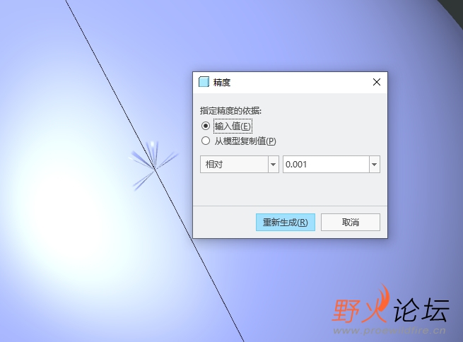

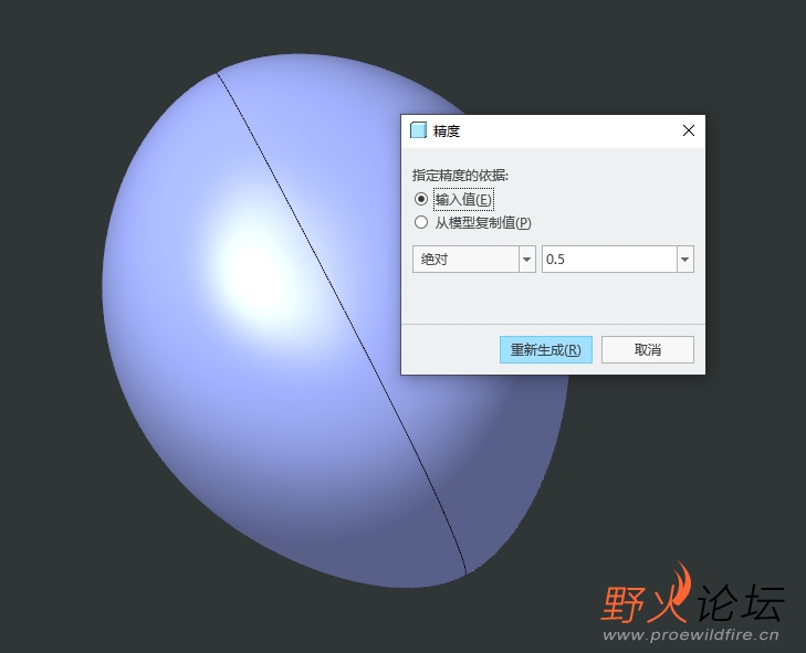

发表于 2024-10-26 09:48 | 显示全部楼层
精度设置的问题,
