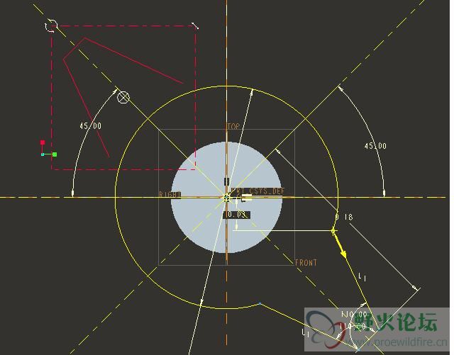

如下图,要将复制的那块内容和黄色的圆接触,然后做成右下角那个样子
但是没办法正确的捕捉到定位
请指教

你加约束条件应该就可以了.

先设置好角度,然后如楼上所说用图元上的点约束就行了。

其实你在原图上直接选右下角那部分直接镜像好了!
先设置好角度,然后如楼上所说用图元上的点约束就行了。尺寸可能会发生变化~
