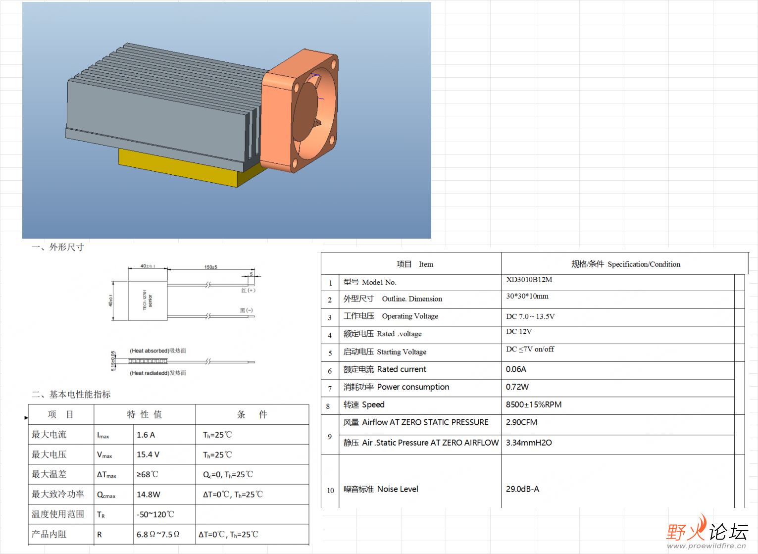

散热设计小白,现有一款手持制冷风扇,有咩大神帮忙根据现有风扇和半导体制冷片规格设计下散热片,散热片尺寸尽可能小,散热片出风口温度保持在40℃以下,此温度保证不了的话可以后面风扇选型风量可以再加大些。
风扇和制冷片规格参数
风扇和制冷片规格参数

这个做个试验应该很快,散热片雕一个成本不大。当然我这是从解决问题的角度觉得做实验应该是很有效的。我看了下你应该发源文件的,你想让别人帮你做优化,应该尽量减小人家工作量,尺寸的优化,尺寸就必须是变量,人家要做还得照着你的STP再画一份图

2楼的意见最靠谱,淘宝买些散热片去试试就好了,要不了多少钱
你做纯理论还得开个ansys模拟一下

根据产品需求, 比如:  散热器大小/风扇大小选型 ,建立flotherm先热仿出结果,才能量化出来.
小白不要紧,慢慢学起来,项目紧急的话,就花钱找公司配合了 .
