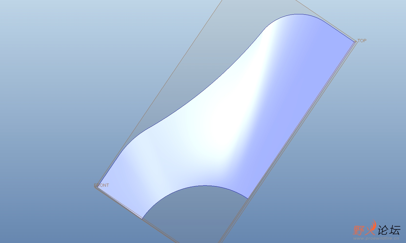

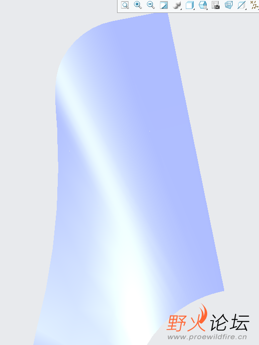

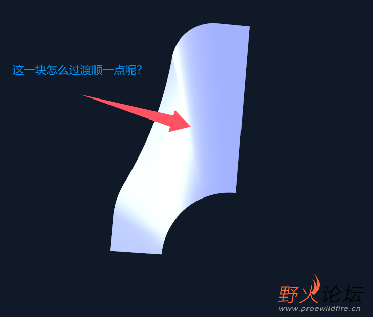

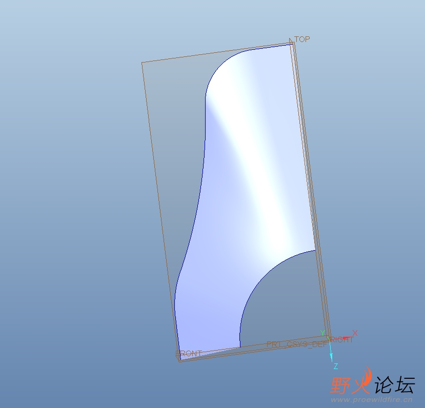

类似中心是个圆弧,外围是个长方形。
图示部位怎么连接得更顺畅点呢?
曲线文件.rar (8.34 KB, 下载次数: 23)

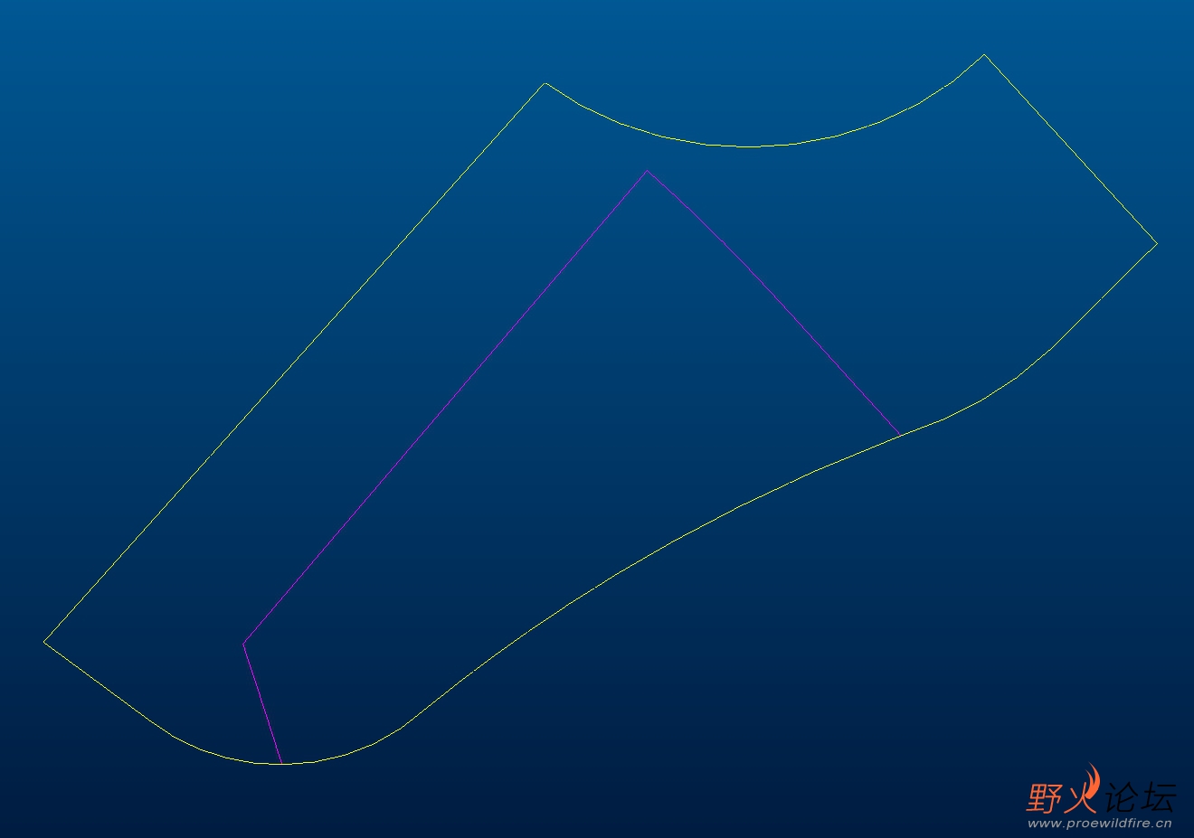

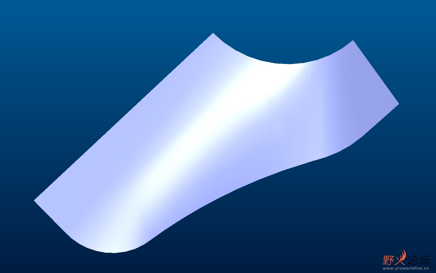

发表于 2024-10-11 08:23 | 显示全部楼层
这个不用这么多线,实际你这么做一个扫描就出来了,然后再切掉补,中间加线,我就加了一条我觉得已经过得去了,如果要再好在头上变化大的地方再加一条线就好了
11.prt.zip
112.7 KB, 下载次数: 14
售价: 1 金钱  [记录]

发表于 2024-10-11 15:08 | 显示全部楼层
切开再补
这样切开再补
111.prt.rar
84.49 KB, 下载次数: 1
