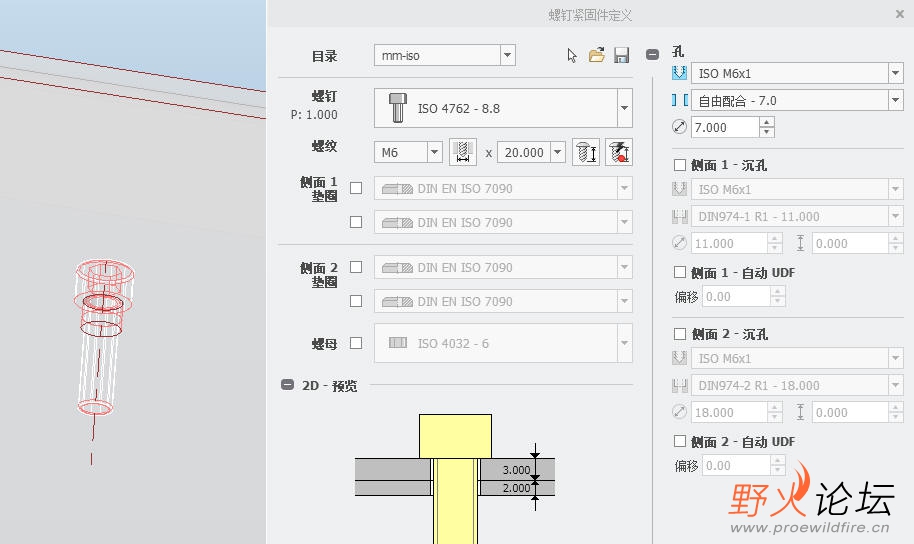

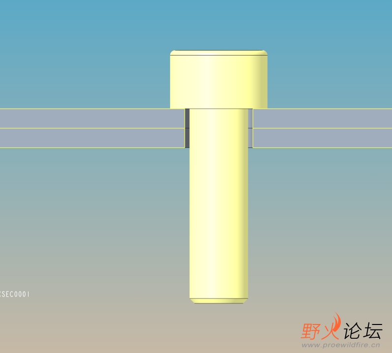

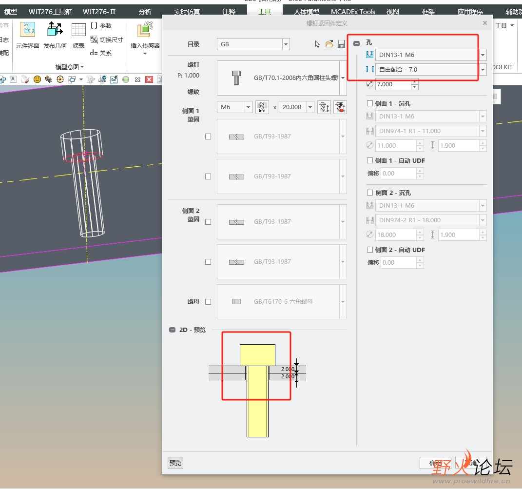

自带ISO螺丝开孔两层板均一致(如M6的对应7mm),换GB的型号下面一层板孔大小就不同了(上7下5),预览图也可以看出不同,看不出哪个参数控制下层的孔径,望解惑

应该是你选择“放置曲面”的问题,螺母放置曲面的选择,与前者不一致!

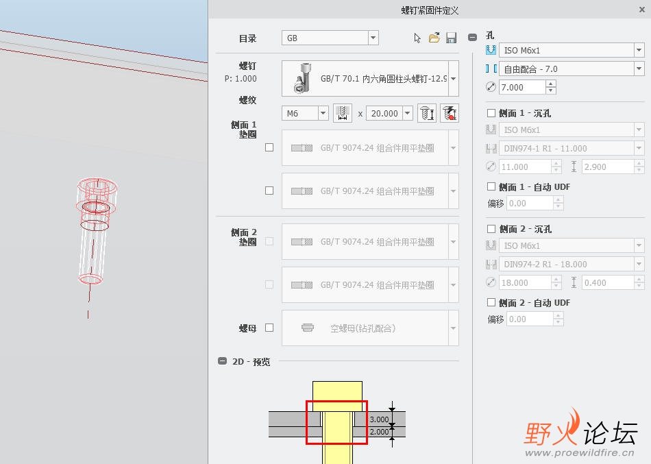

 楼主| 发表于 2024-10-10 12:33 | 显示全部楼层
syc5572 发表于 2024-10-9 21:29
前辈,如何解决呢?请教一下
在GB列表中我定义了一种空螺母用于下层板攻螺纹不实装螺母的情况,但IFX在不勾选螺母情况下仍套用首个螺母设置(估计是bug),改其他螺母类型去掉勾选即可
