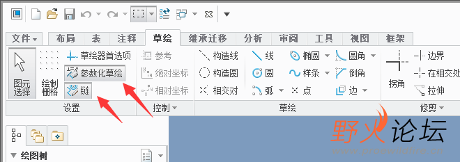

发表于 2024-9-25 16:55 | 显示全部楼层 |阅读模式
请问各位绘图上的参数化草绘和链配置项是什么?我找了好久没找到,知道的大师给指点一下,谢谢
产品结构完美全参关联方案  高级曲面  高级阵列  扫描关系式

发表于 2024-9-25 17:21 | 显示全部楼层
dwg_sketch_ribbon legacy

 楼主| 发表于 2024-9-26 08:21 | 显示全部楼层
现在只是显示出来了
可能我表达有问题    我是要开启软件这两个功能就开启了  不用再去点开它

发表于 2024-9-26 08:52 | 显示全部楼层
CREO 11.0/10.0/9.0
  1. mapkey CQ ~ Activate `main_dlg_cur` `page_Sketch_control_btn` 1;\
  2. mapkey(continued) ~ Command `ProCmdSketSnap`  1;~ Activate `dwg_sketch` `chk_chain` 1;\
  3. mapkey(continued) ~ Activate `dwg_sketch` `chk_parametric` 1;\
  4. mapkey(continued) ~ Activate `dwg_sketch` `psh_close`;

 楼主| 发表于 2024-9-26 08:56 | 显示全部楼层
好的  谢谢

 楼主| 发表于 2024-9-26 09:06 | 显示全部楼层
请问没有直接配置开启的吗
