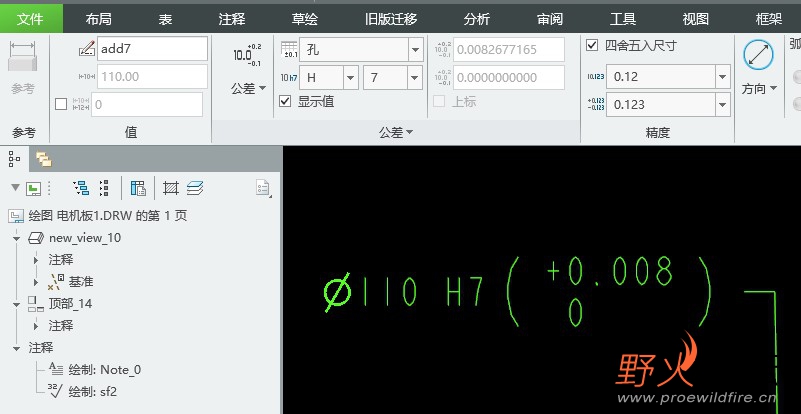

[已解决] CREO11 工程图 公差等级与实际公差值不相符

发表于 2024-9-14 23:02 | 显示全部楼层
公差表加载错了吧,上下限再不对,也不应该有这么多位小数
这里加载一下标准公差表

发表于 2024-9-15 07:36 | 显示全部楼层
手动修改过数值吗?

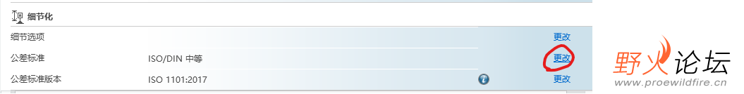

 楼主| 发表于 2024-9-15 16:43 | 显示全部楼层
深圳包哥 发表于 2024-9-15 07:36
手动修改过数值吗?

发表于 2024-9-17 07:19 | 显示全部楼层
zzlx9 发表于 2024-9-15 16:43
这个数值没修改过。我找到了,是绘图属性里面的有个数值单位是inch,改为mm,就正常了。 ...
这个倒是没往这里去想。
