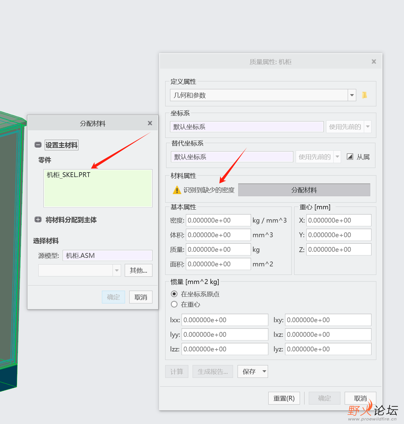

我用骨架设计机柜,计算机柜总重量的时候,有提示骨架模型要分配材料,请问各位怎么解决骨架不分配材料的情况下可以计算出总重量?

发表于 2024-9-11 10:45 | 显示全部楼层
1.可以简化表示里面先排除掉
2.mp_calc_level  assembly_only
试试看
creo 11.0
 楼主| 发表于 2024-9-11 10:50 | 显示全部楼层
钟汉昌 发表于 2024-9-11 10:45
可以简化表示里面先排除掉
谢谢,排除后可以计算出总重量
1683

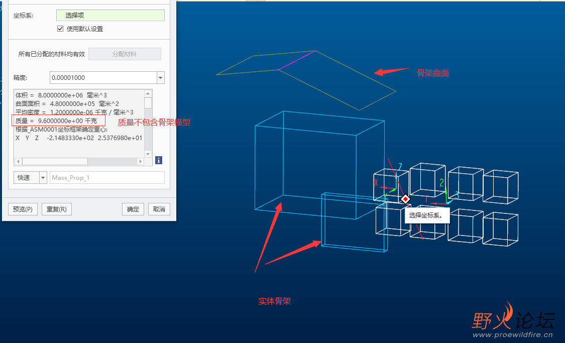

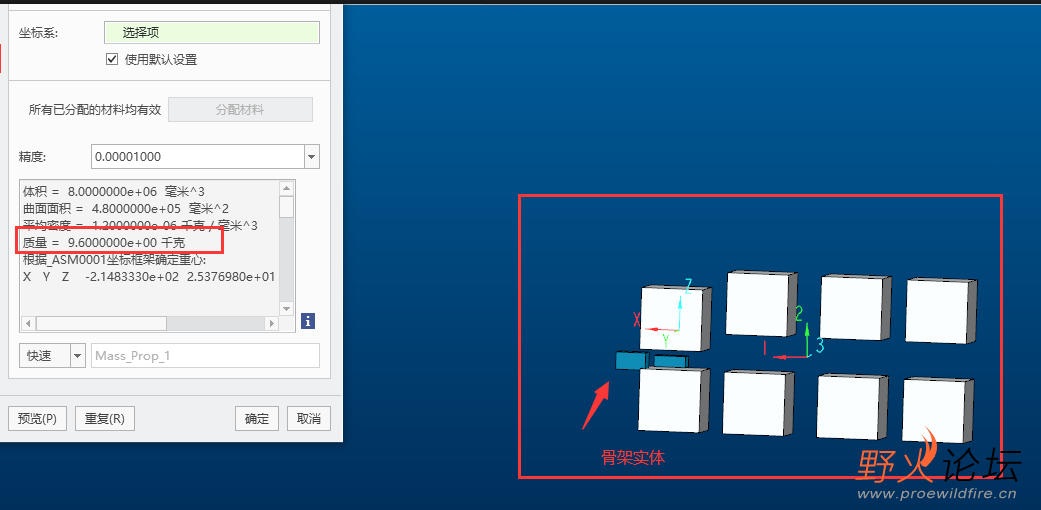

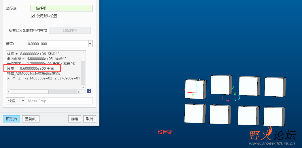

发表于 2024-9-11 14:16 | 显示全部楼层
ZKYQS 发表于 2024-9-11 11:35
我把骨架分配材料,骨架是曲面没有重量,也行
刚刚试了,骨架模型里面即使是实体,重量也不会加到组件里面去
