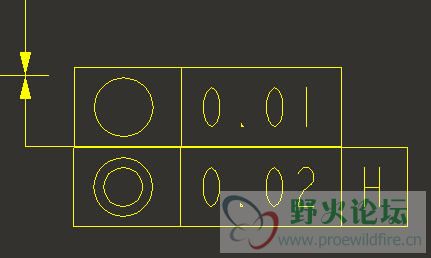

請教各位高手
如何再ProE中標出下圖排列的幾何公差,謝謝!!!
我只做出下圖

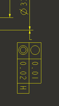

 楼主| 发表于 2009-2-15 11:28 | 显示全部楼层
感謝版主回覆,
我試過了,水平方向的容易做,但我們要做得垂直方向的,
ProE 一直做不出來~
不知有沒有人做出來過
謝謝!

像你图上那样的可以用注释,将注释里的文本样式中角度改为 90 度就可以竖着了。不过引线那里不大好

做出来是可以的,方便与否的问题,没必要去钻这个牛角尖
