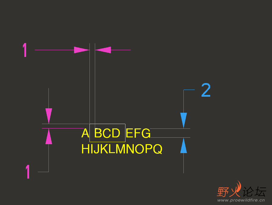

creo工程图文字加方框,所加的方框大小可不可以调整?默认方框距字符的距离是字高的0.5倍,这个可以改变么?例如,字高是2mm,文字和框之间距离是1mm.

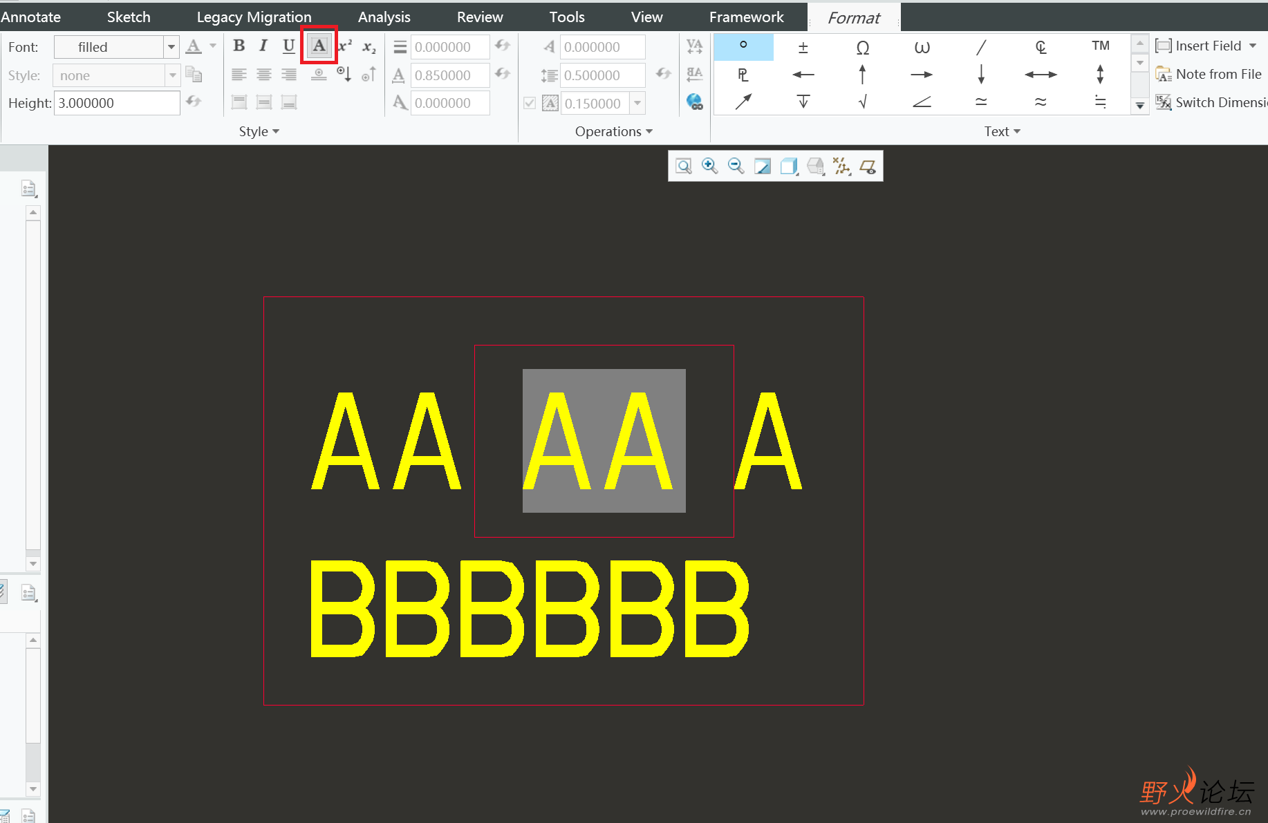

矢量字体 自动获取宽高比 从而获得框的外形
 楼主| 发表于 2024-8-22 13:39 | 显示全部楼层
hanhanba 发表于 2024-8-21 15:44
方框是你自己绘制的吗,还是怎么来的
方框不是画的,creo自带的。
 楼主| 发表于 2024-8-22 13:42 | 显示全部楼层
你好,请教一下矢量字体是怎么弄?因为我这个是规定了字体的类型,所以不知道能不能行。谢谢!
