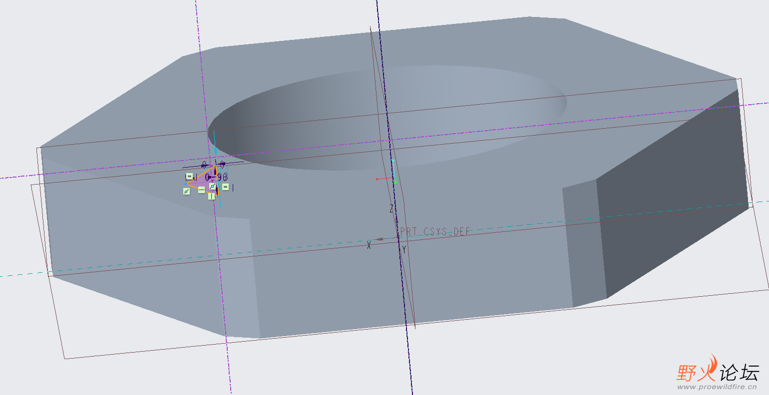

和尺寸有关系吗?

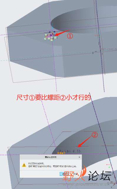

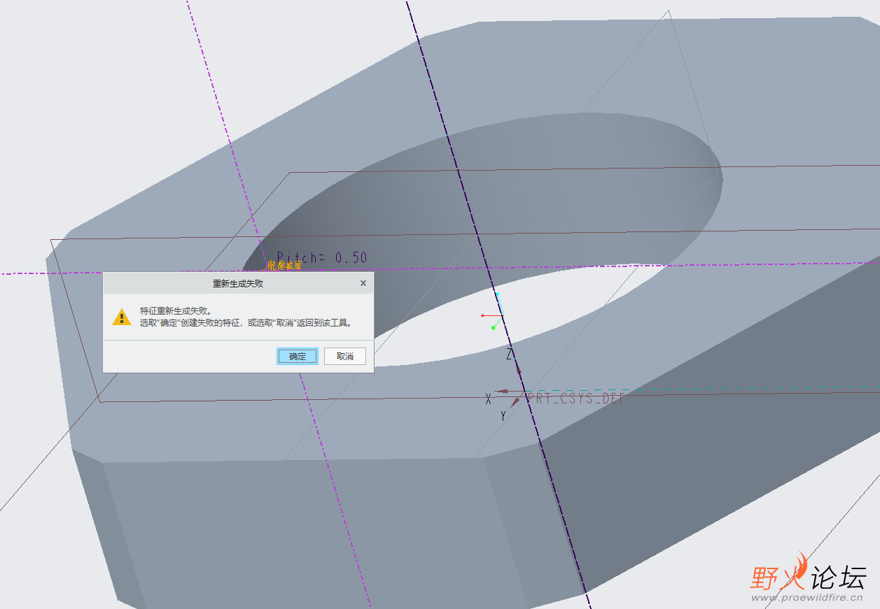

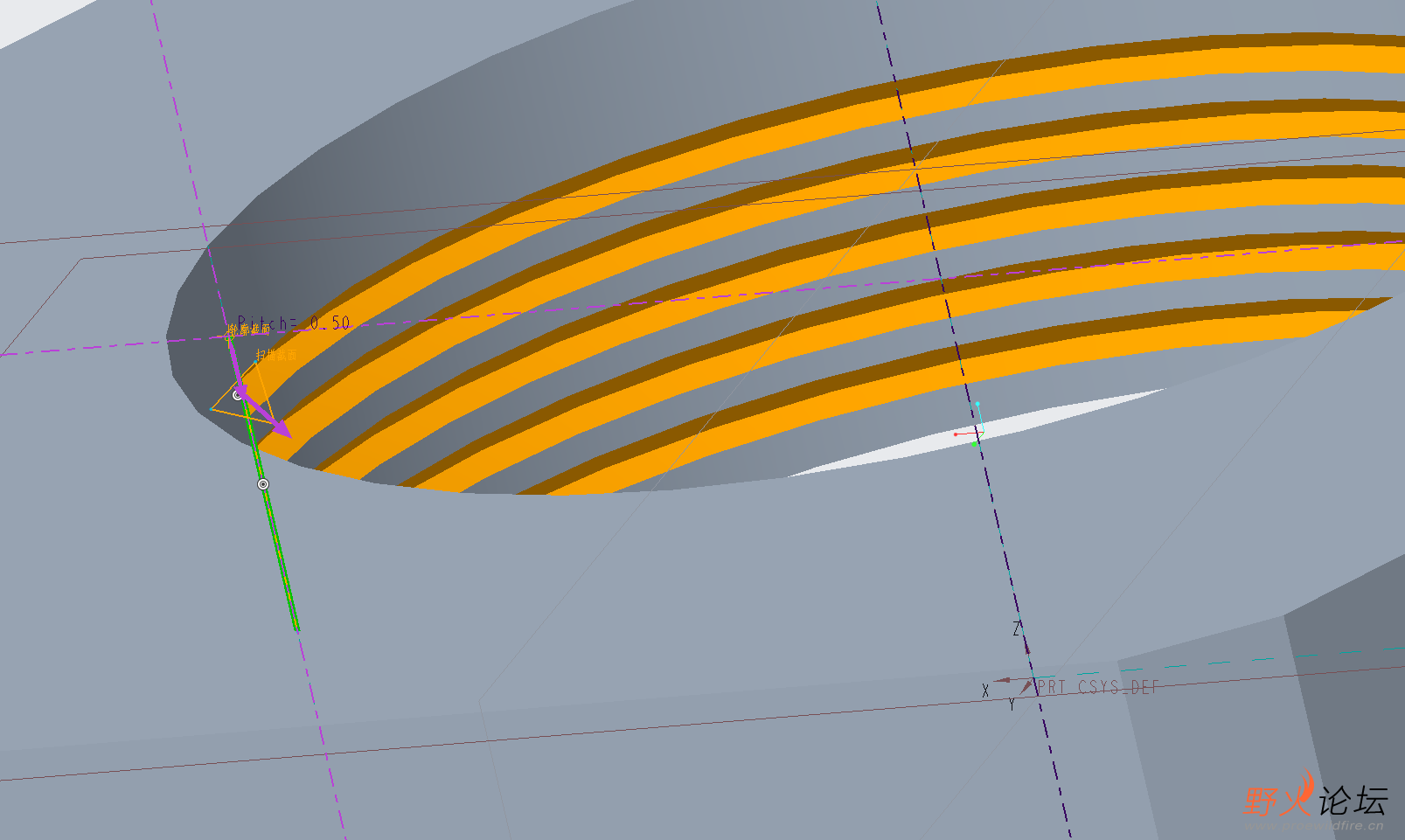

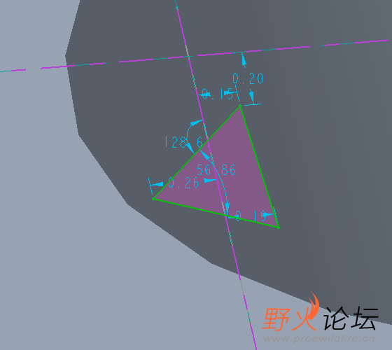

这是为什么呀?

应该是转一圈之后, 截面交叉打架了。调大螺距看看

 楼主| 发表于 2024-8-8 09:53 | 显示全部楼层
可以了可以了谢谢!

扫描截面尺寸不能比螺距大的。
