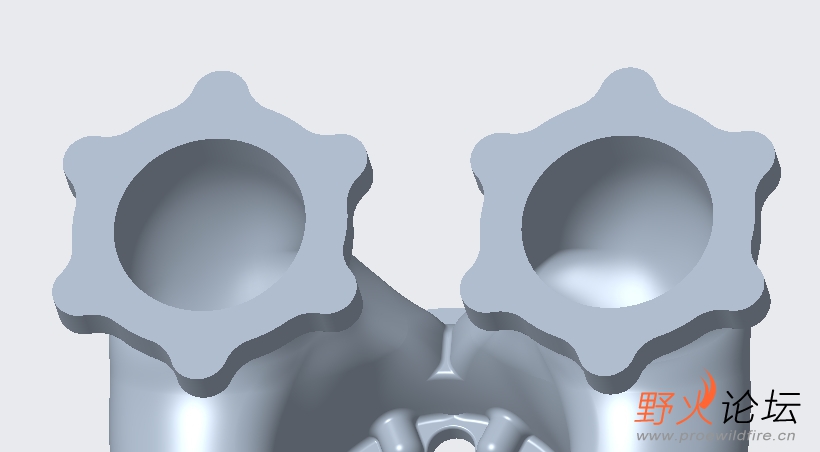

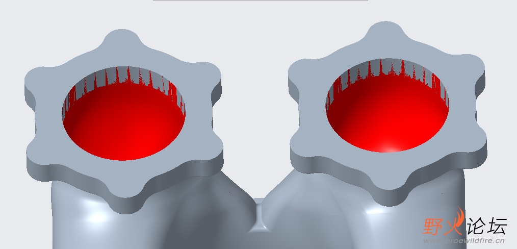

如图所示,如何能够将产品内腔快速着色,与产品外表面颜色区分开来,想像种子曲面选取一样搞,但是不行,如果复制曲面再着色,有花边的现象,请问各位大神有没有好的办法,谢谢。
复制曲面着色效果
复制曲面着色效果
未着色效果
未着色效果

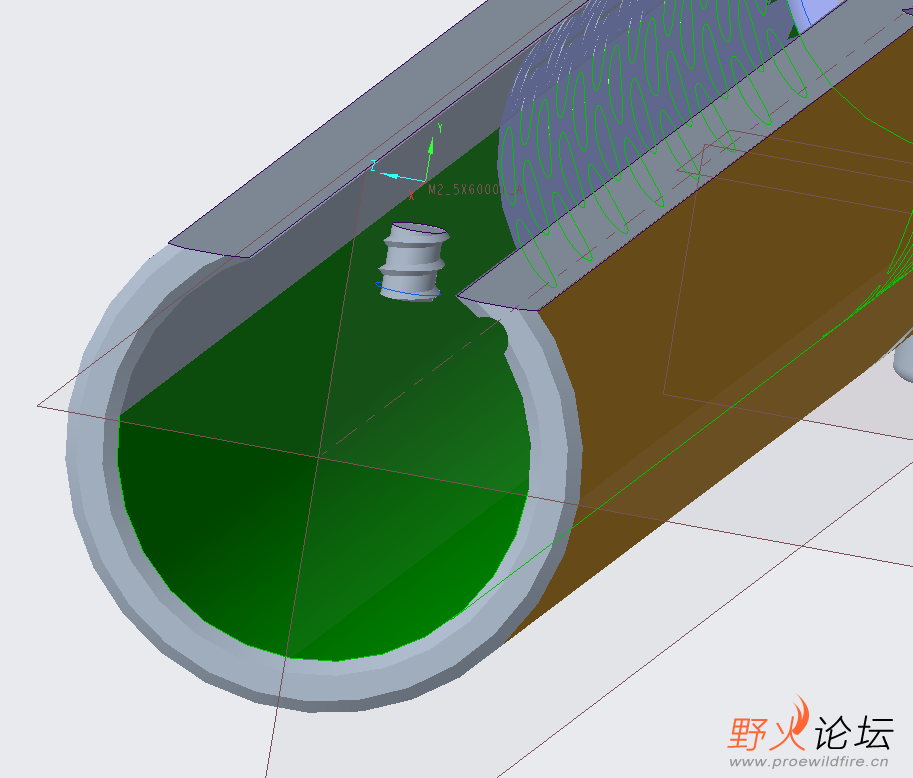

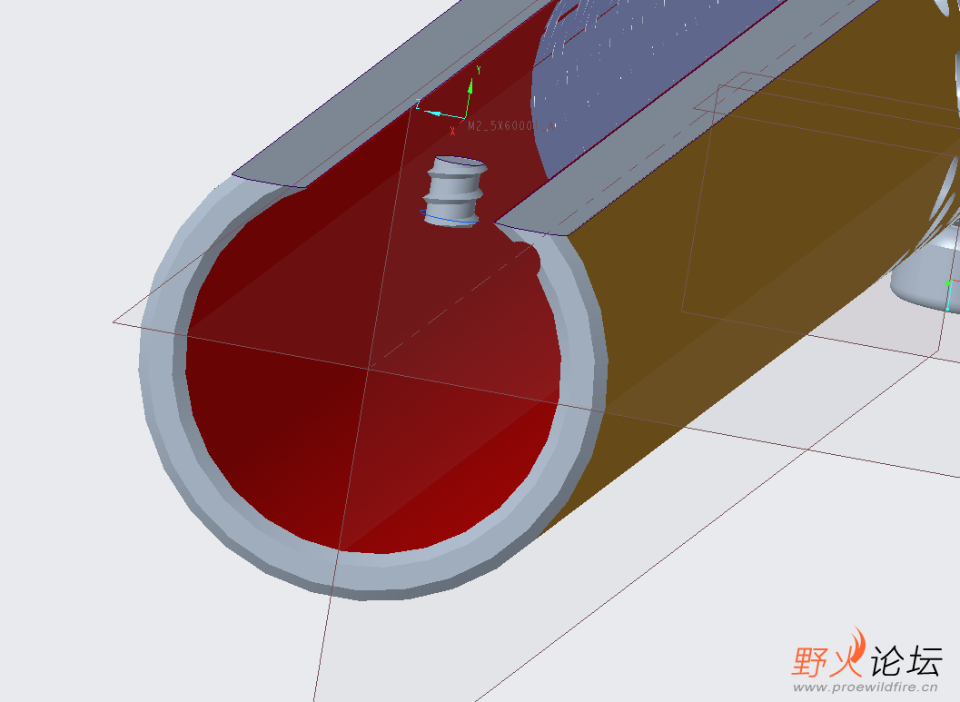

creo 10.0
单击你要修改的面,
单击你要修改的面,
在里面.选择你喜欢的
在里面.选择你喜欢的
好了
好了

嗯,这种简单的一个面一个面的着色会,不过也谢谢了,图文描述的很详细。

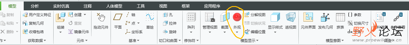

9.0新功能:划分和一体化曲面
http://www.proewildfire.cn/thread-174439-1-1.html
(出处: 野火论坛)

6#钟哥的链接对你有用

感谢,就是公司的版本都还是用的老的proe5.0
