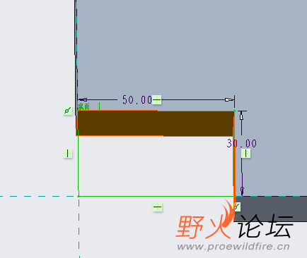

请问大家,一个矩形工件,没有进行折弯的地方有一个方形凹槽,折弯前凹槽尺寸和折弯后不一样,怎么保证这个凹槽的尺寸不变呢?
这是没有折弯的时候
这是没有折弯的时候
这是折弯以后
这是折弯以后
 楼主| 发表于 2024-8-1 16:48 | 显示全部楼层
这种折弯是一定会变的么?

发表于 2024-8-2 08:27 | 显示全部楼层
这个受各种因子的影响

发表于 2024-8-2 09:06 | 显示全部楼层
应该和你的折弯位置有关系吧。我刚才随便画了一个。折弯前后的尺寸是没有变化的呀
prt0001.prt.zip
63.58 KB, 下载次数: 2
creo9.0

发表于 2024-8-2 11:57 | 显示全部楼层
图片上看不出哪里折弯?
 楼主| 发表于 2024-8-3 15:53 | 显示全部楼层
apsfhvk 发表于 2024-8-2 11:57
图片上看不出哪里折弯?
折弯点在后面,不影响这个凹槽,所以没截图出来

发表于 2024-8-8 15:09 | 显示全部楼层
因为缺口是你预先切割的,我试了几次,无论折弯线在哪里,这个缺口的尺寸展开前后都是不变,要么你上个你有问题的图上来大家研究一下问题?
