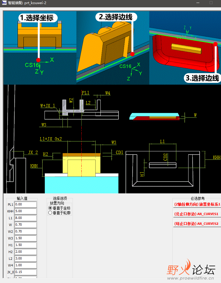

用SASUDF

这个能共享么

 楼主| 发表于 2024-7-24 14:42 | 显示全部楼层
定制特征有局限性,不适用于各种条件吧

发表于 2024-7-24 15:23 | 显示全部楼层
蜡笔派大星 发表于 2024-7-24 14:42
定制特征有局限性,不适用于各种条件吧
我这个 是复制边逼近曲线,在偏移复制的曲线来做的..方向上可以选择参考坐标的方向....也可以选择相切与逼近曲线的点....最重要的是我这个特征参考于曲线,做完一个特征后可以阵列无数个。
