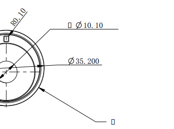

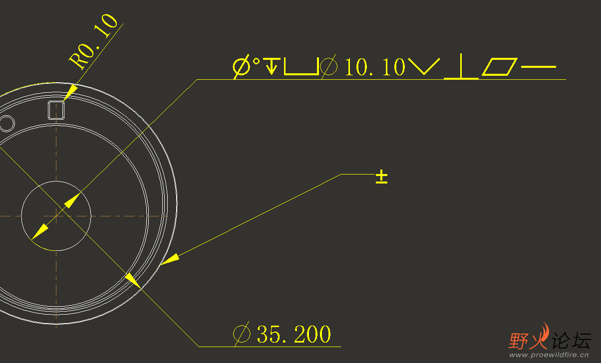

如图所示,导出PDF后符号都不显示,甚至正负号都不能显示。
求大佬指导。(导出PDF设置里面勾画所有字体导出可显示,但是整个图幅莫名加粗,线条加粗,字体加粗100%视图下看起来都是模糊的)

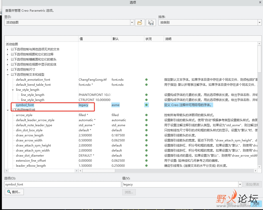

修改dtl中符号字体为legacy

修改dtl中符号字体为legacy

fuguangyi 发表于 2024-7-18 22:04
修改dtl中符号字体为legacy
多谢大佬指点!
另外以前的图档再编辑默认的***.dtl后会自动切换吗?还是需要手动去更改?
