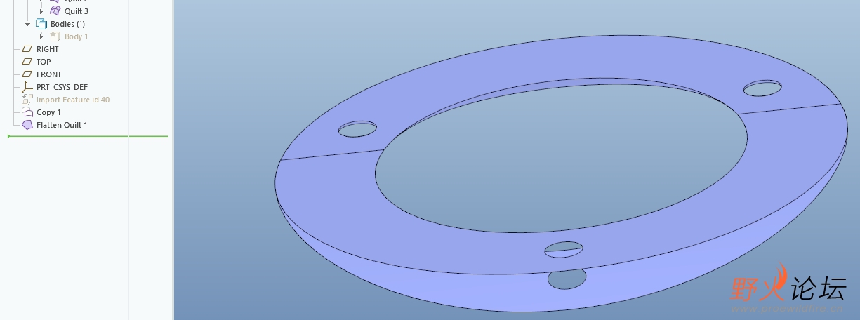

[求助] 这个零件钣金展不开,曲面展平也用不了
292
369
发表于 2024-7-11 09:11 | 显示全部楼层 |阅读模式
曲面展平也用不了
3131.zip

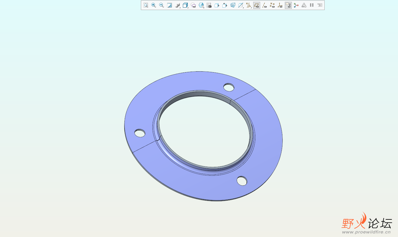

发表于 2024-7-11 14:14 | 显示全部楼层

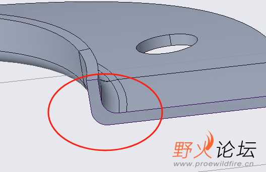

发表于 2024-7-11 15:20 | 显示全部楼层
倒圆角地方 厚度
