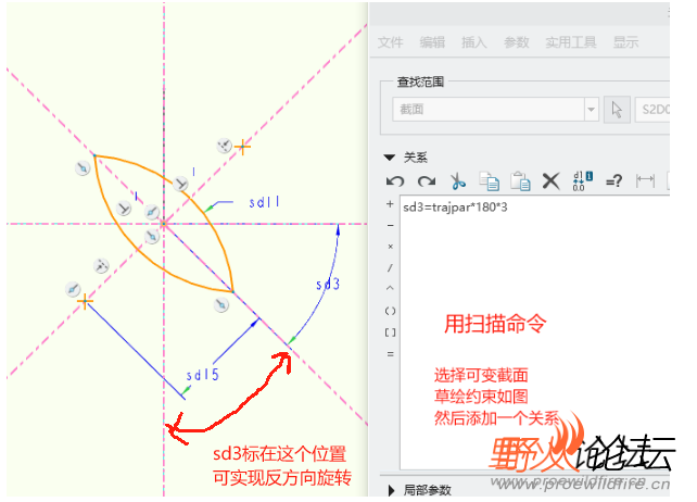

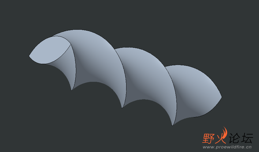

谢谢大神,您这个关系式解决了所有问题,感谢感谢

 楼主| 发表于 2024-7-10 17:36 | 显示全部楼层
大神您好,按照您这个公式,确实做出来了产品;拓展询问一下哈,反方向旋转的话,-(负号)应该放在哪里哦,目前,我把-(负号)放在公式哪里,都无法实现命令哦;还请大神支招

 楼主| 发表于 2024-7-11 16:00 | 显示全部楼层
谢谢大神,实现了反向旋转,感谢感谢
