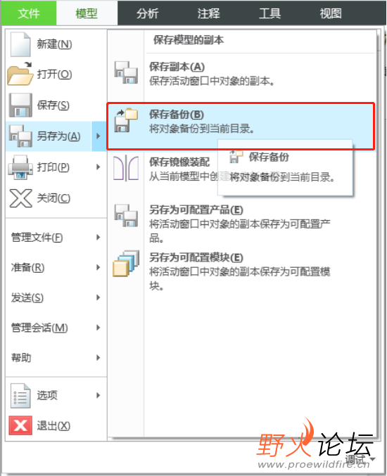

如何在组件文件夹中把没有用于装配的零件删除。目前的状况是:我另外备份以后,没有装配的零件也一起出现在备份文件夹里了

正常来说就是在模型树里面把不需要的零件删除,
然后保存备份到一个新文件夹就OK了,
不需要的零件应该不会被保存到新文件夹中。

保存备份到新的文件夹不会把没有装配的零件也带过去

和这个组件的某些东西产生父子关系,断开就好

当总装模型中调用了其他文件夹内的零件,备份时不想备份其他文件夹下的零件,该怎么删除目录文件夹下的不用的文件?如果采用备份的方式,会把其他文件夹下的零件也一起备份过去。

备份不会备份没有被使用的文件的。应该是有外部参考关系吧;比如钣金成型特征使用的模型。
