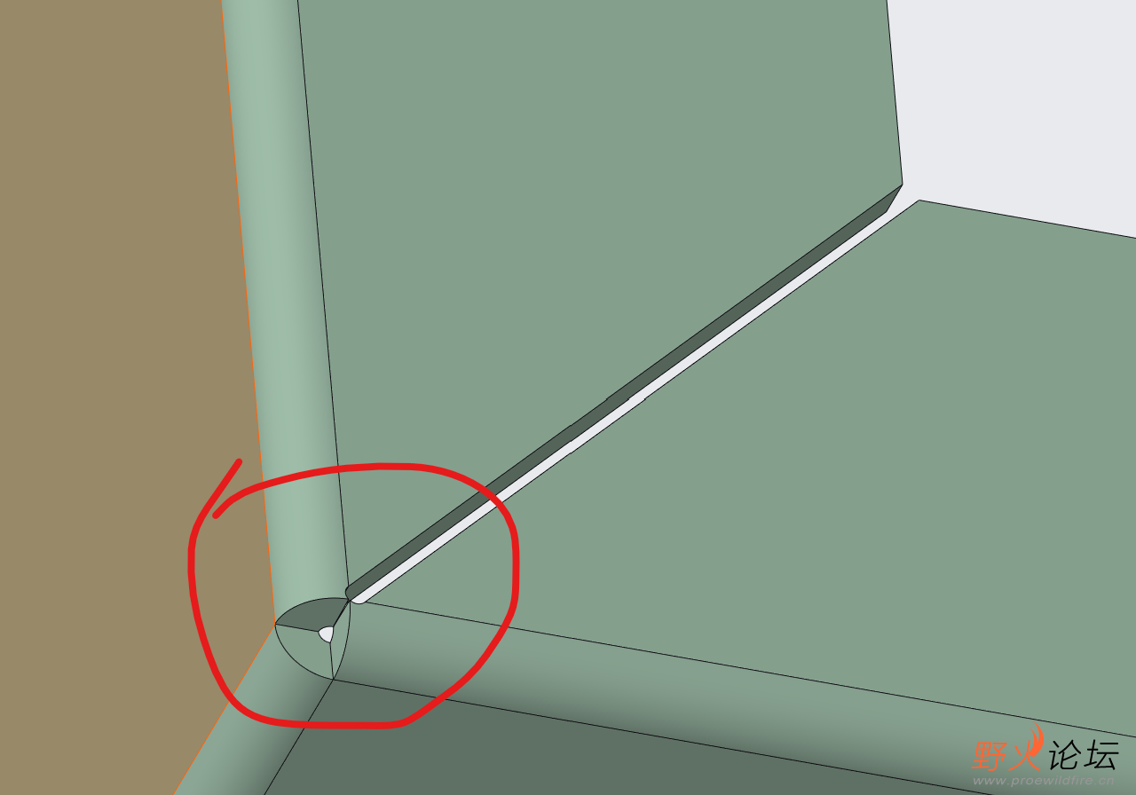

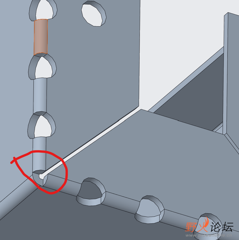

为什么别人做出来是这样的通的 我做出来是这样不通的,请大神指点,谢谢!
我做的切口
我做的切口
947
1301
发表于 2024-6-11 08:46 | 显示全部楼层
1718066698721.jpg   +1, 0 不行就不会 -1 -10看看吗

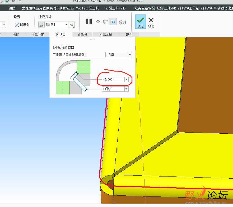

发表于 2024-6-11 15:08 | 显示全部楼层
在钣金的首选项,斜缺口的偏移值改为0
210
253
发表于 2024-6-11 15:10 | 显示全部楼层
w2058 发表于 2024-6-11 15:08
在钣金的首选项,斜缺口的偏移值改为0
应该说这个是0的斜切口, 你这个应该是用 凸缘做的,在斜缺口里面在 偏移项设置值 为  -(板厚+R)
