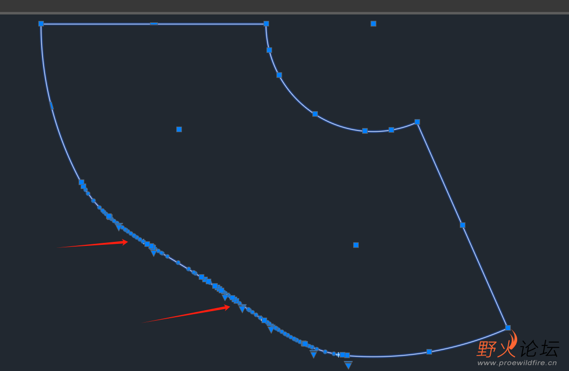

发表于 2024-5-24 12:11 | 显示全部楼层 |阅读模式
在CAD用J命令无法合并 激光切割不了
292
369
 楼主| 发表于 2024-5-24 12:12 | 显示全部楼层
是设置不对吗

发表于 2024-5-24 14:01 | 显示全部楼层
线端可能未接或过接了,试试重新移动端点到相邻曲线端点。看你这部分曲线段还比较多,用J后是全不能合并,还是只有一两条,多的话工作量就有点大了。
未接可以用bo检查下(不一定一定成功,只是提供个方法),过接木有好办法,只能重新移动端点到相邻曲线端点一个个试。但如果前一步bo提取边界成功了的话,也就没有必要查什么过接了。因为已经生成了单一一条你这图形的边界线了。
292
369
 楼主| 发表于 2024-5-24 15:14 | 显示全部楼层
没发现有未连接的
用SPL跟着描一段算了

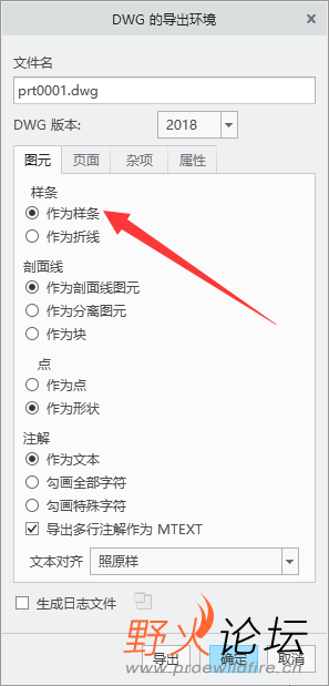

发表于 2024-11-26 10:45 | 显示全部楼层
估计是你导出的时候,样条转成拆线了,保持样条转出,应当就没问题了
