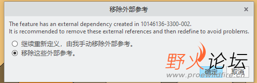

在creo7装配体中,激活A零件,以B零件的孔的中心线为参照打孔再保存,把这个装配体拷贝为其它文件名.再打开,更改B零件上孔的位置,刷新,A零件上相应的孔的位置不会跟着改变,在重新定义A零件上的孔时会显示参照丢失,信息显示的是原来的装配体名称.如果选移除参考就需要重新定义,2D图上就全乱了,请教高人,这个怎么解决啊?是不是config里面要定义什么选项

就是这样的提示,以前CREO3.0不会提示

保存副本不使用原名
