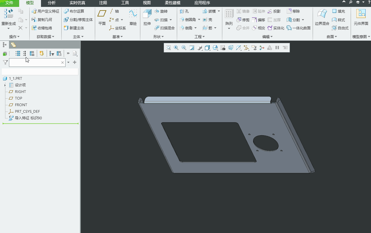

刚开始学拆图,这个拆不开了 ,请各位大神指教

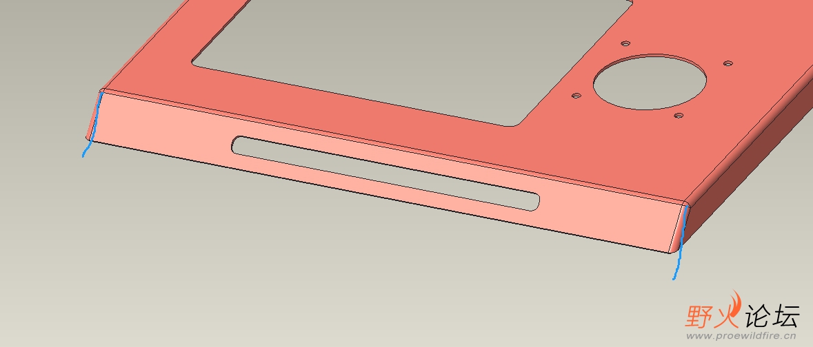

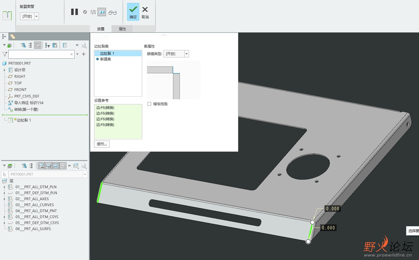

发表于 2024-5-4 11:41 | 显示全部楼层
加一个边坼裂就可以展平
边角的圆角先全部取消,在转钣金

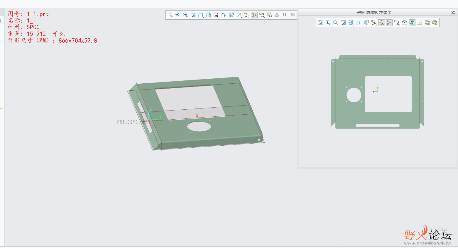

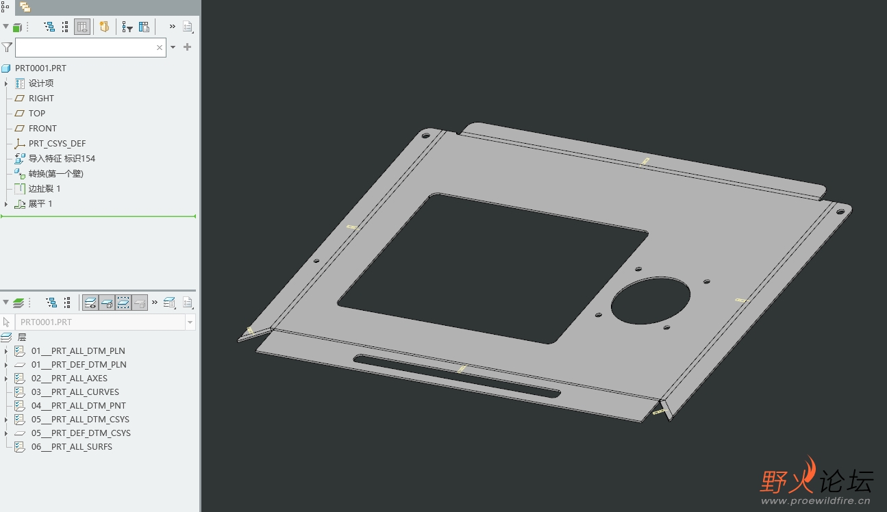

 楼主| 发表于 2024-5-4 14:07 | 显示全部楼层
66
311
508
发表于 2024-5-4 15:02 | 显示全部楼层
原来这样展开的

发表于 2024-6-30 18:51 | 显示全部楼层
先用柔性建模把圆角去掉然后再用边扯裂
