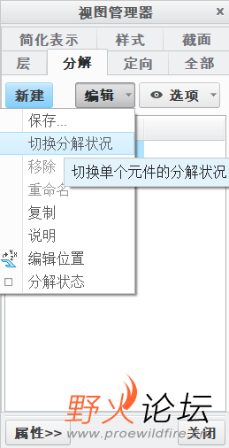

想自定一个分解视图,我装配已经做好了子装配分类不同的组件,现在想自定分解图按子装配组件拆开展示,但是新建的分解只能一个一个零件选然后移动,选的时候怎怎么按子装配选择?要是一个一个零件选怕不是要选到猴年马月

各个子装配分别定义为主体或者用切换分解。

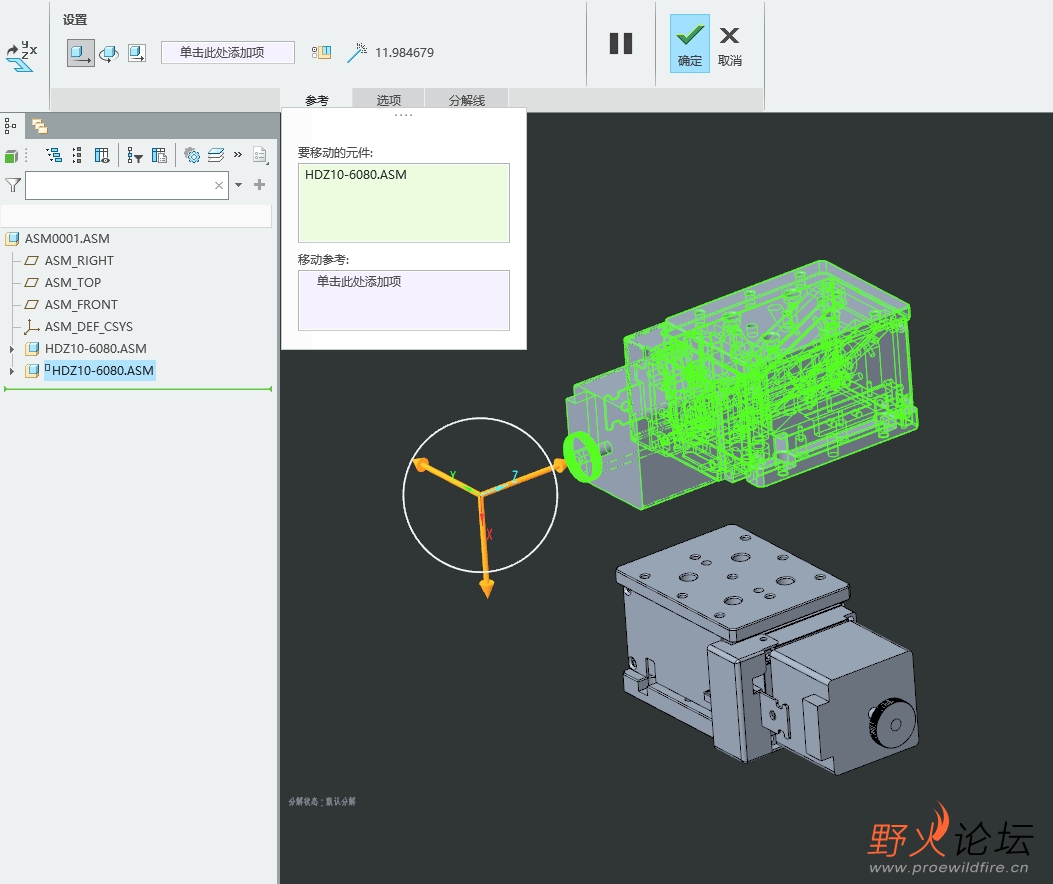

发表于 2024-5-4 12:04 | 显示全部楼层
模型树里直接选组件不行么?
