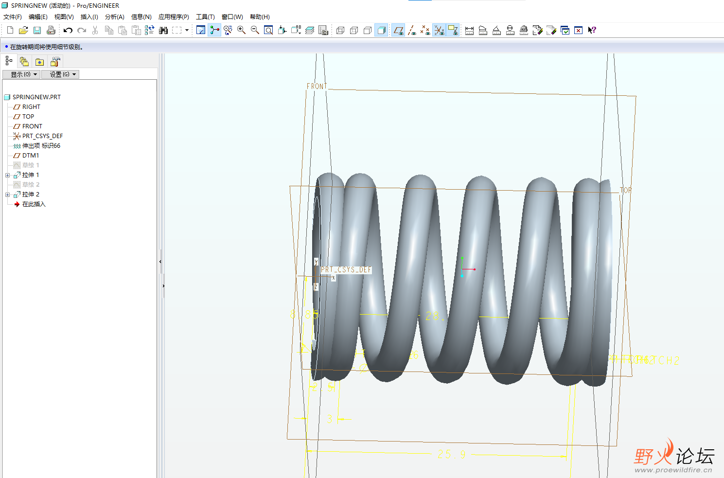

proe wild fire 4.0画弹簧如何调整数值让两端并紧,磨平
proe wild fire 4.0画弹簧如何调整数值让两端并紧,磨平为3/4圈?
为3/4圈?
 楼主| 发表于 2024-4-24 14:24 | 显示全部楼层
proe wild fire 4.0画弹簧如何调出类似Creo画弹簧时的“间距”选项?

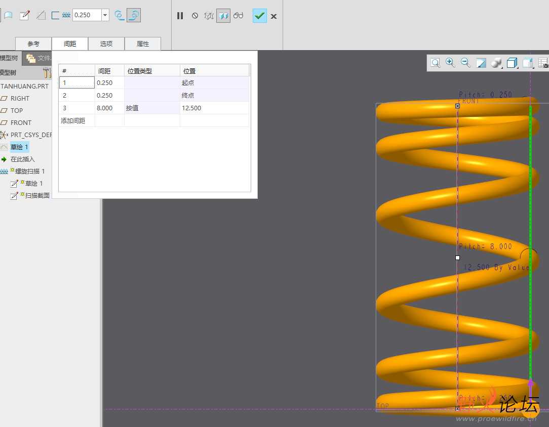

完全平应该实物也做不到吧 你图上那个应该可以了
tanhuang.rar
46.85 KB, 下载次数: 5

这种类型零件可以做成参数型,或者族表型,输入线径、外径、螺距、高度,就可自动生成。
