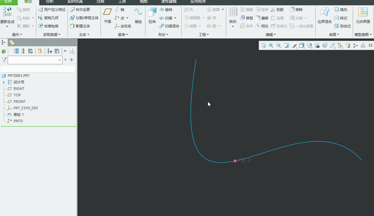

如题,我想把截面放置在曲线中点,向两端扫描,请问能否实现?

可以,草绘放着一个几何点。在选项选择,如图

发表于 2024-4-7 10:13 | 显示全部楼层
好像不可以
起始点只能在端点处

发表于 2024-4-7 11:01 | 显示全部楼层
如图所示

发表于 2024-4-7 16:00 | 显示全部楼层
wanghenghui 发表于 2024-4-7 10:13
好像不可以
起始点只能在端点处
是我孤陋寡闻了 看了4楼的讲解 豁然开朗
