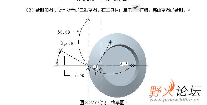

在网上找了资料看了、也在B站上看了相关视频,在Proe中做螺旋锥齿轮、扫描曲线都是如截图这种做法,这种做法正确吗?如果正确的话,为什么单单使用半径为50的圆弧?在B站上,也看到了有人用UG做螺旋锥齿轮,人家使用了螺旋曲线,感觉这个的做法是正确的,但不知道螺旋曲线里面的一些参数是如何确定的。有知道的请说一下。

发表于 2024-4-5 13:39 | 显示全部楼层
凭什么说UG的做法是正确的呢?感觉?
你首先明白50(或者其他数)这个参数在实际加工中代表什么?画图还是要多去车间走走不要凭空想象

 楼主| 发表于 2024-4-5 14:52 | 显示全部楼层
我们不是加工制作齿轮的,如果要是加工制作的齿轮的话就清楚了。只是想知道为什么不使用螺旋线去做而使用了50的圆弧去投影。是不是在Proe论坛上就得说proe的好吗?

 楼主| 发表于 2024-4-5 14:54 | 显示全部楼层
正因为不明白为什么使用50才有这一问。

发表于 2024-4-5 15:11 | 显示全部楼层
0539学习者 发表于 2024-4-5 14:52
我们不是加工制作齿轮的,如果要是加工制作的齿轮的话就清楚了。只是想知道为什么不使用螺旋线去做而使用了 ...
这是好与坏的问题吗
明显就是对与错的问题
理论上说PROE这种画法也不是完全正确,正确率估计是99.99%,完全正确应该用实体扫描,目前没有这个指令 只有一个体积块螺旋扫描

 楼主| 发表于 2024-4-5 15:14 | 显示全部楼层
如果您能给解惑的话,本人将非常感激。没必要说一些这样的话。对于错?人家的做法就是错的?

发表于 2024-4-5 15:15 | 显示全部楼层
那个是加工刀具的直径 查一下资料就清楚了

 楼主| 发表于 2024-4-5 15:21 | 显示全部楼层
谢谢。我还一直在怀疑着是不是这个刀具的问题呢。
