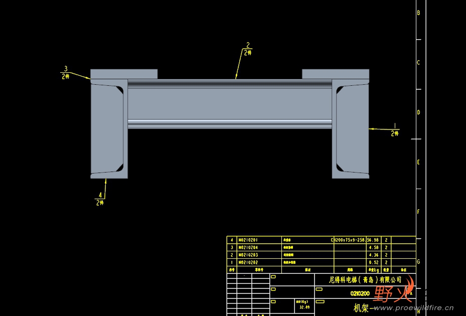

工程图相同零件无法合并数量

发表于 2024-3-25 21:41 | 显示全部楼层
把单重改为自定义参数,就可以了、至于为什么?精度影响的

 楼主| 发表于 2024-3-26 10:09 | 显示全部楼层
怎么修改?

 楼主| 发表于 2024-3-26 11:24 | 显示全部楼层
谢谢,用了你的方法,我已经解决了

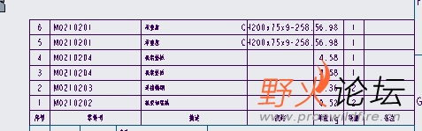

发表于 2024-3-26 13:38 | 显示全部楼层
这个问题你要加公式进行限制的。不然,同样的装配体他不会合计在一起,只 会分开显示。

 楼主| 发表于 2024-3-27 09:40 | 显示全部楼层
大佬,还是不行啊,加入参数和关系改完后显示出来是合并了,但是工程图点击重新生成或者更新表又变成之前的状态了
