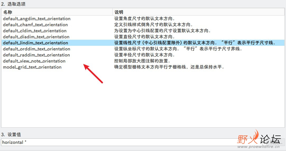

实在找不到这个参数了,如下图:

发表于 2024-3-21 10:45 | 显示全部楼层
变成这些了

 楼主| 发表于 2024-3-21 12:10 | 显示全部楼层
谢谢!终于找到了!在工程图环境下,从:文件-准备-绘图属性 菜单进去,藏的真够深的
然后,引申问题:如何改变这个默认选项?而不是每张工程图都要改一次

发表于 2024-3-21 14:01 | 显示全部楼层
然后,引申问题 ...
在模板里面改,保存模板

 楼主| 发表于 2024-3-21 17:57 | 显示全部楼层
frm 模版,没有更改选型,搞了个快捷键,总算轻松了,继续求怎么更改默认选项。。。
