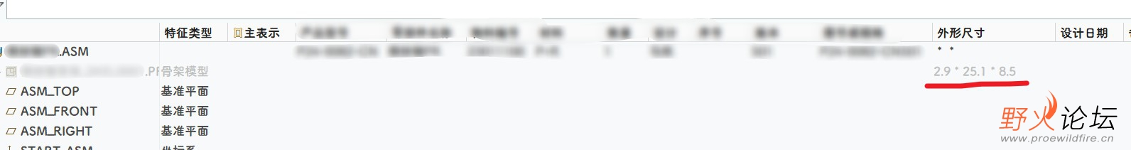

在论坛没找到怎么得到组件外形尺寸的方法,无奈想办法录了个映射键,麻烦了点,好歹但是也能达到要求
有知道更好办法的大神,希望能指点一下,谢谢

谢谢,这个只对零件有效,组件里面不起作用

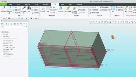

据说creo10.0以上版本,可以直接看到外形尺寸

我试过,也是只对零件有效,对组件没用

组件我是曲线救国,组件里如果有骨架就看骨架的,没有就量一下

这也不失为一个办法

还有  EMX装配里的物料信息呀。。这个可以查看。。
