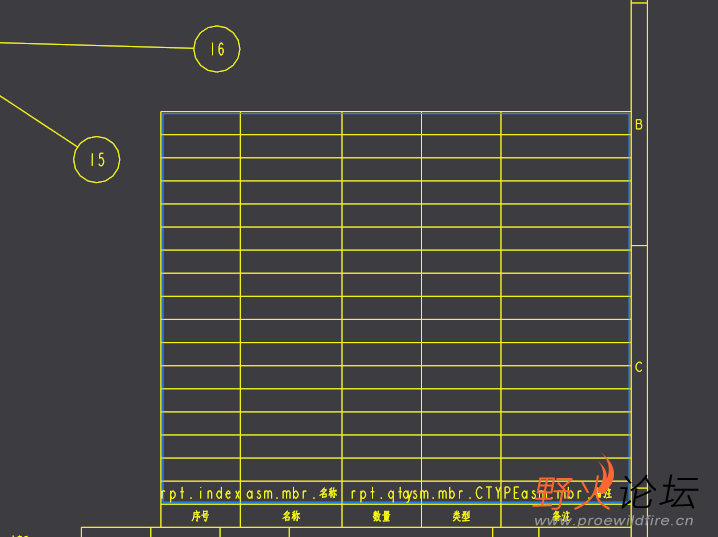

如图,工程图中爆炸图的元件球标是正常的,但是bom里面的信息不显示,请问下这是什么情况?

表---重复区域这个命令旁边有个【切换参数】 点一下 就可以了

零件参数有填吗
试了一下,确实可以,感谢!
