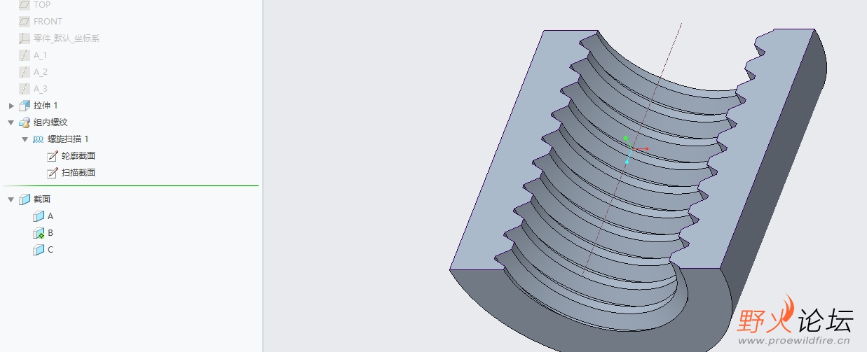

发表于 2024-2-26 22:25 | 显示全部楼层
螺旋扫描

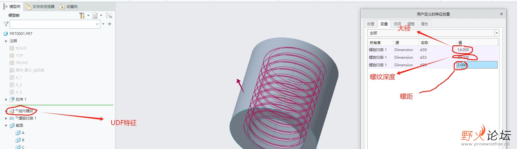

发表于 2024-2-27 15:10 | 显示全部楼层
老实说,实体螺纹就看着直白点,作图过程中感觉没什么用。如果你实在纠结,可以自己做个UDF插入也可以生成

发表于 2024-2-28 13:39 | 显示全部楼层
fernandowong 发表于 2024-2-27 16:31
不会搞 大佬指导一下。
你在论坛里学习下UDF,相当于CAD里的属性块,插入时赋值参数,比如大径,小径,螺距等值
别人做的UDF里用起来不一定方便
