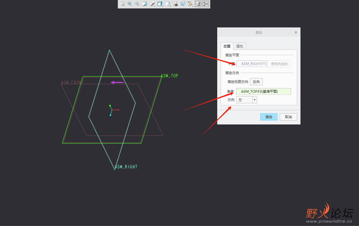

大佬们帮忙看看,如上图所示,建模中,选择FRONT或  RIGHT基准平面的正方向为草绘平面,如何让参考默认为TOP基准平面,且方向为上,图片中参考TOP平面为左。

 楼主| 发表于 2024-2-3 08:51 | 显示全部楼层
每次还得手动调整一下

发表于 2024-2-3 11:08 | 显示全部楼层
我一般都是先转动到和屏慕差不多正的时候在进草绘,有时候也不行还是要手动调整

发表于 2024-2-3 16:47 | 显示全部楼层
目前这是认为是“BUG”,只能手动每次修改方向,开发人员不重视这个,这个SOLIDWOR就做得很好,自己选择的软件暂时只能接受现实

发表于 2024-2-4 01:15 | 显示全部楼层
做个快捷键可以?

发表于 2024-2-4 09:07 | 显示全部楼层
录个映射键
