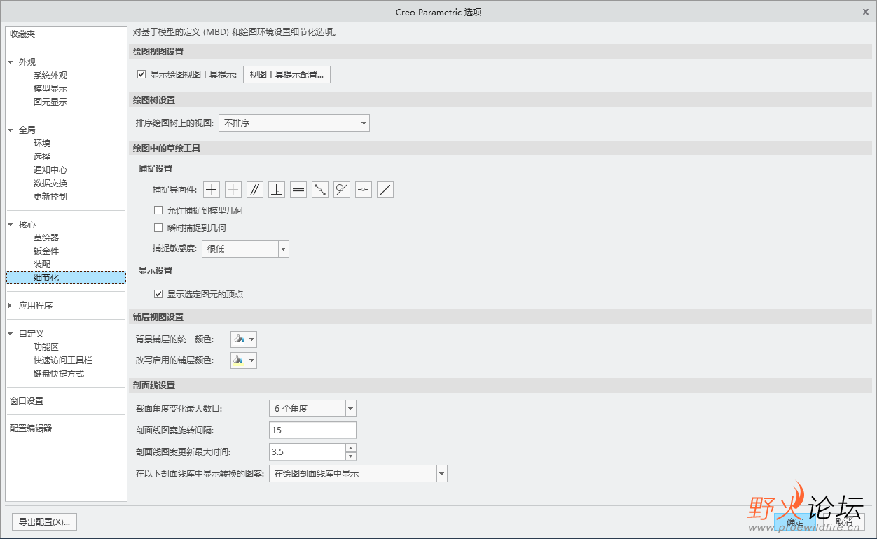

发表于 2024-1-8 15:52 | 显示全部楼层 |阅读模式
设置好捕捉后,保存导出config.pro后,重新打开还是显示没有设置,我想要的效果就是草绘时把鼠标放在圆上或者线上时会显示捕捉点。请懂的大佬指导下,谢谢

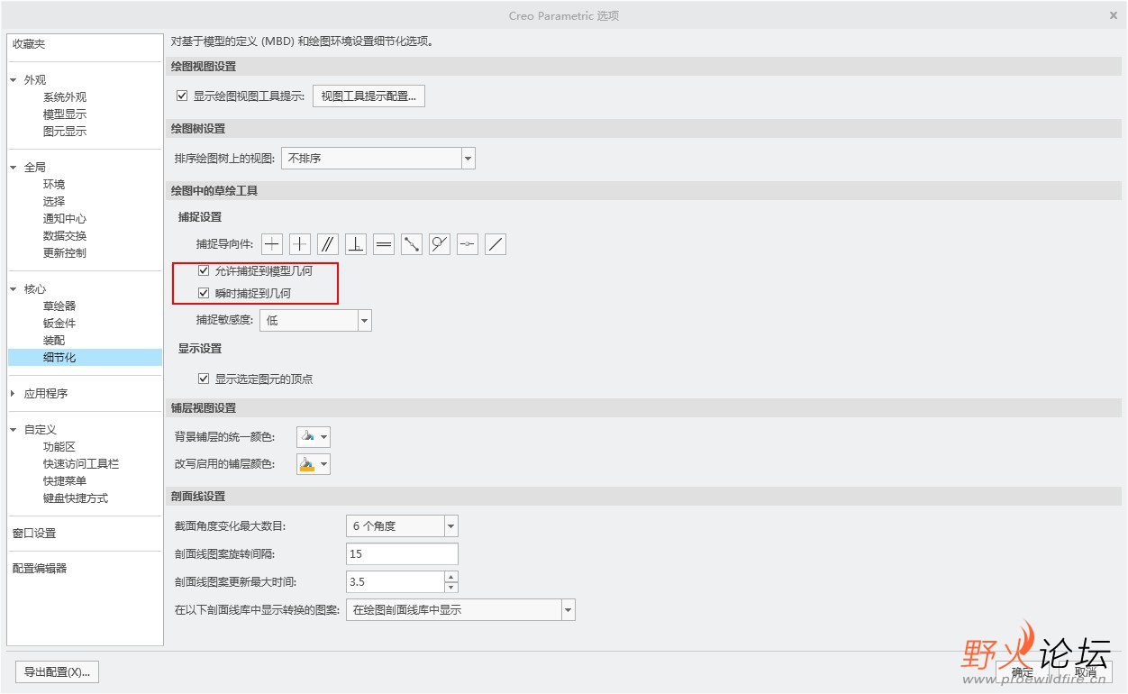

发表于 2024-1-8 16:25 | 显示全部楼层
红框处打钩了吗?你试试

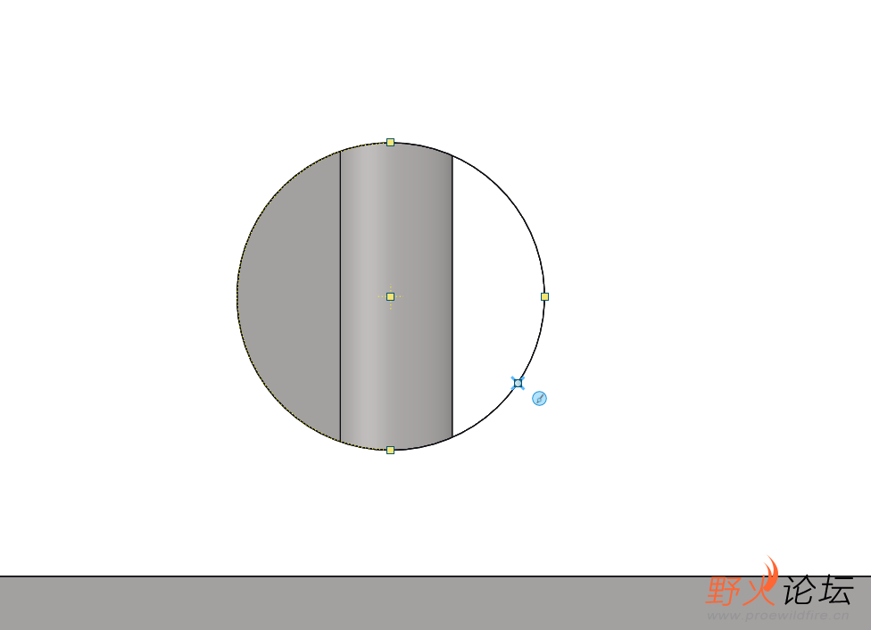

 楼主| 发表于 2024-1-8 16:29 | 显示全部楼层
钟汉昌 发表于 2024-1-8 16:11
sketcher_disp_vertices yes
这个是yes的,我的是装配体中的参考,其他零件的,单独点参考的时候还会显示
tower_cqu 发表于 2024-1-8 16:25
红框处打钩了吗?你试试
点过了重新打开又没了

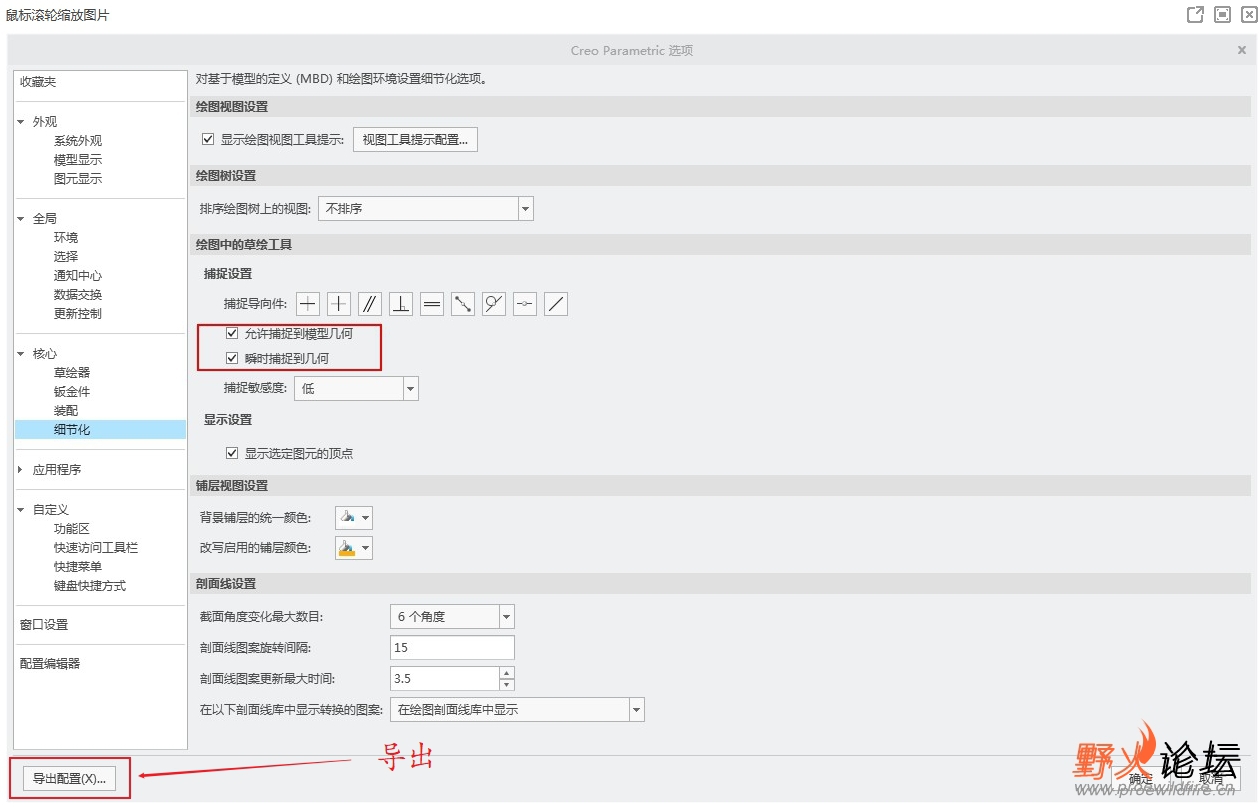

发表于 2024-1-8 17:21 | 显示全部楼层
导出保存配置,如果保存了配置还这样,那我也不知道了。
 楼主| 发表于 2024-1-9 08:15 | 显示全部楼层
就是这样导出的
