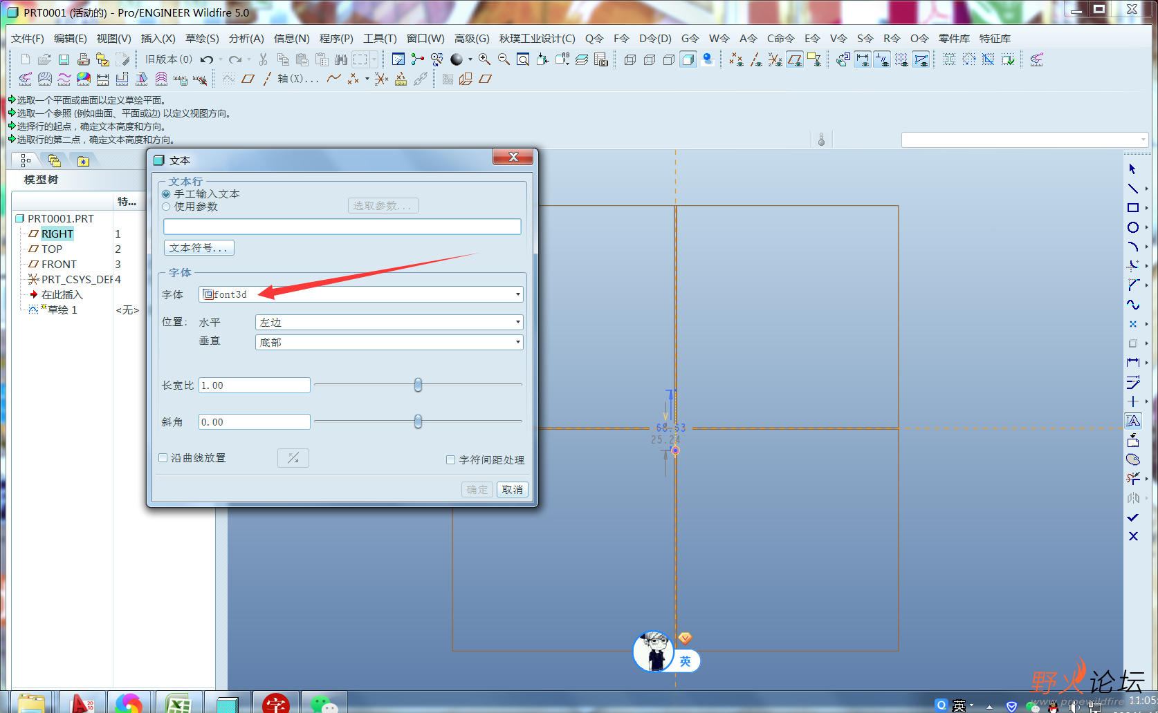

箭头指向的默认字体,能否更改为自定义字体 ?如果能更改,请老司机带飞一下
箭头指向的字体
箭头指向的字体

发表于 2024-1-3 14:40 | 显示全部楼层
在配置文件里指定字体目录,如C:\windows\fonts 将你自己的字体复制去这个目录,重新打开Creo就可以了
pro_font_dir 后面完整路径

 楼主| 发表于 2024-1-3 17:03 | 显示全部楼层
pro ...
那个能是指定目录,但是不能指定默认字体?

 楼主| 发表于 2024-1-4 08:14 | 显示全部楼层
syc5572 发表于 2024-1-3 19:45
学习一下,同问
后面我用了快捷方式,录制到使用的字体,不知道有没有更好的方法

301
382
发表于 2024-3-18 13:40 | 显示全部楼层
default_annotation_font  设置成你自己的字体
