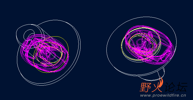

出图时有新建层隐藏,但是导出CAD后面组还是存在

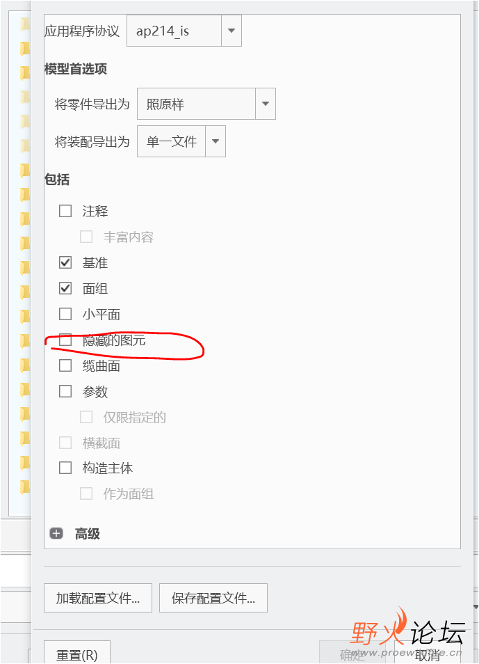

发表于 2023-12-26 17:10 | 显示全部楼层
保存格式里面

发表于 2023-12-26 17:14 | 显示全部楼层
保存副本

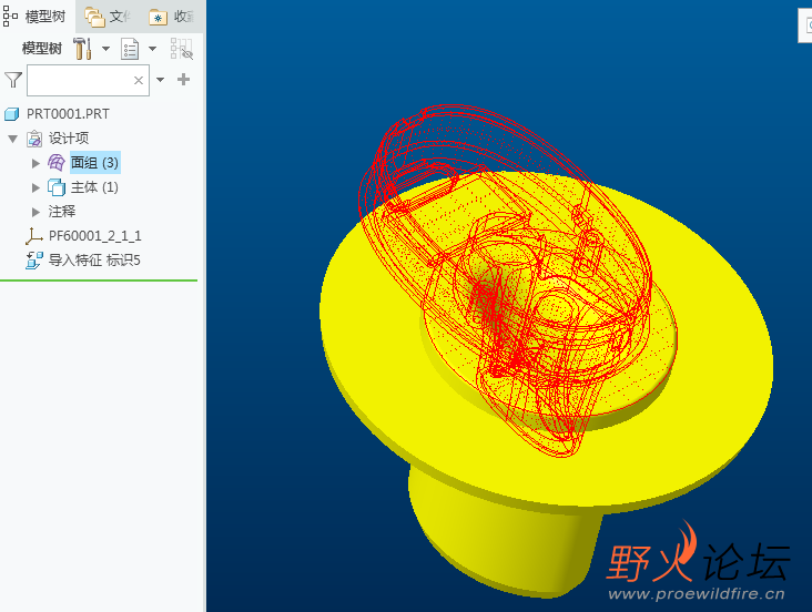

把面组排除后看看

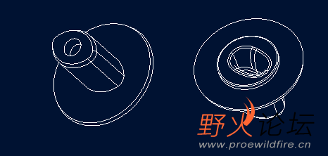

 楼主| 发表于 2023-12-26 17:33 | 显示全部楼层
十分感谢,问题解决了:D

 楼主| 发表于 2023-12-26 17:36 | 显示全部楼层
yj19880113 发表于 2023-12-26 17:14
把面组排除后看看
感谢回复,问题已解决
