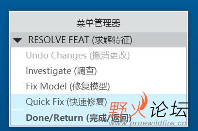

在组件装配中,有时候更改了参考后就其他参考出问题就会自动跳出来这个窗口,怎么都关不掉,没法进行我想要的操作,
不知道怎么能不让这个窗口跳出来

你用的是什么版本呀!我们没有遇到过这种情况呀

 楼主| 发表于 2023-12-26 09:16 | 显示全部楼层
syc5572 发表于 2023-12-25 19:45
换creo吧,Proe就这毛病
我这就是creo,而且是8.0版本,这个问题以前都有过,就是装配的时候改掉一个零件的参考后,其他的参考丢失就会蹦出来这个菜单管理器,强制你一个一个零件重新定义参考,要不然关不掉,我想按照我的顺序重新定义都不行,非常讨厌!

发表于 2023-12-26 19:34 | 显示全部楼层
lvhao 发表于 2023-12-26 09:16
我这就是creo,而且是8.0版本,这个问题以前都有过,就是装配的时候改掉一个零件的参考后,其他的参考丢 ...
我的是creo7.0,从没有出现过类似问题,装配缺失参考,仍然会继续下去,
我想,会不会是哪个配置参数的问题

发表于 2023-12-30 20:38 | 显示全部楼层
这是老版本,我记得可以退出的,你点done不行的话,点上门那两个菜单,进去后点别的菜单试试,是可以退出的

 楼主| 发表于 2024-1-4 09:47 | 显示全部楼层
不行的,只能点击重新定义或者隐含,每个失败的装配都要重新定义或者隐含才能最终关闭这个窗口
