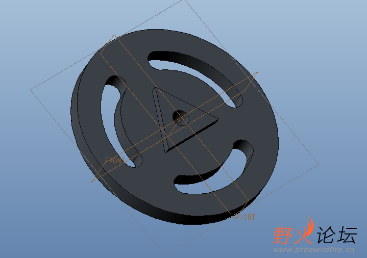

求大神给个方法解决下,看着太难受了
太暗了
太暗了
亮度太低了
亮度太低了

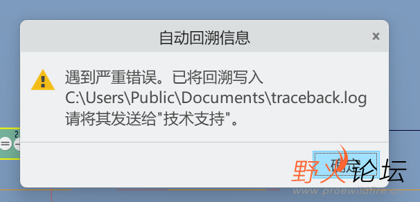

解决这个闪退,然后就默认的颜色都变的这么暗了

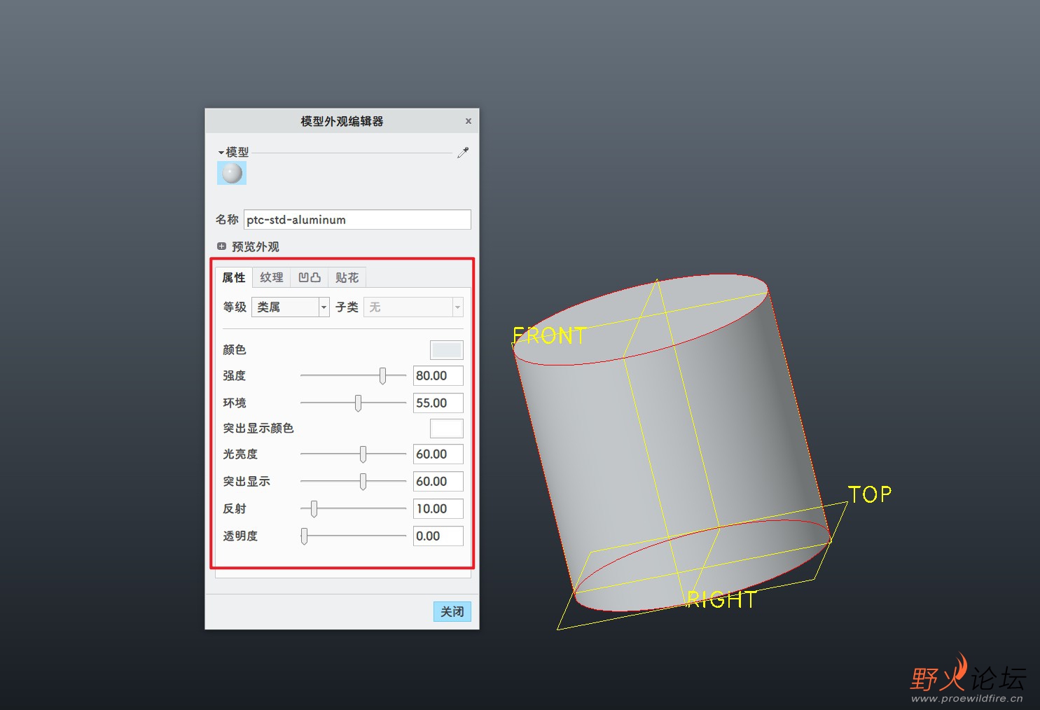

打开零件模板,随便画个实体设置颜色,设置好了删除实体保存零件模板,新颜色就是默认的了
CREO是世界上最好的软件

发表于 2023-12-22 09:26 | 显示全部楼层
闪退是怎么解决的

发表于 2023-12-22 17:04 | 显示全部楼层
config添加:
default_scene_filename <文件路径(含后缀)>

 楼主| 发表于 2023-12-25 16:12 | 显示全部楼层
778046100 发表于 2023-12-22 09:26
闪退是怎么解决的
网上搜的帖子,
