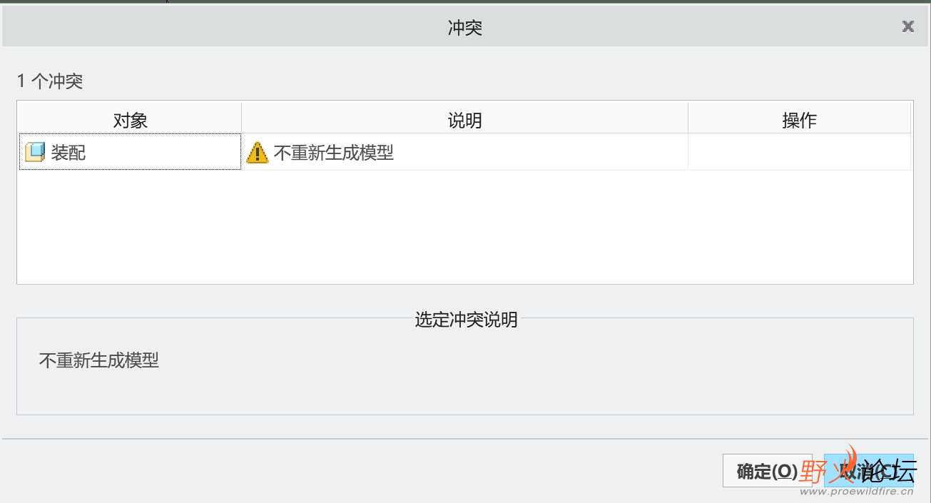

Ctrl+G
 楼主| 发表于 2023-12-9 08:41 | 显示全部楼层
大佬,这个只要一重生模型,点击保存就会出现这个报错,不知如何解决
可能是模型里有一些更新设置为手动更新的特征。
看一看模型树,是不是哪个part名称的左上角也有一个黄色三角的叹号报错。然后再打开这个part下面的特征树,是不是下面有些特征名称的左上角有黄色三角叹号。
解决它们就好了
