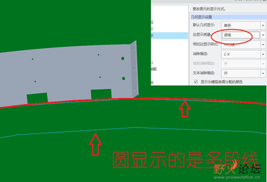

我的零件骨架本来是圆,但是显示的却是多段线,边显示质量已调整为最高,貌似没啥用。
哪位大侠有解决的办法,还请赐教一二。
谢谢!

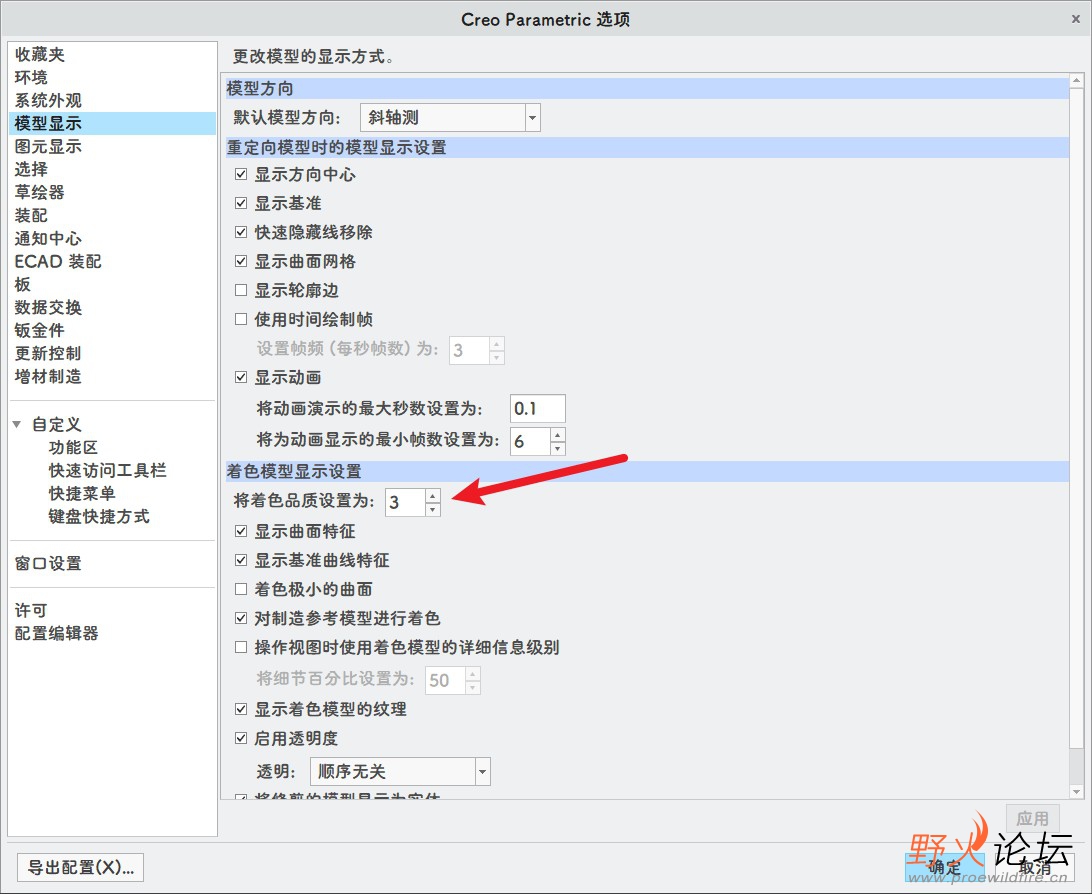

发表于 2023-12-7 16:24 | 显示全部楼层
这里改大,越大越细腻
CREO是世界上最好的软件

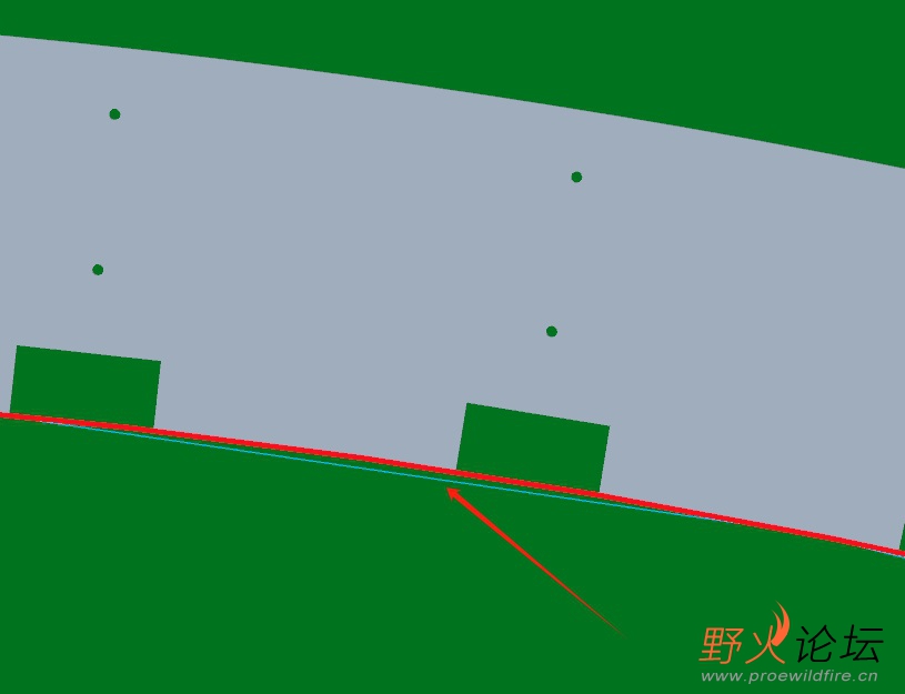

 楼主| 发表于 2023-12-7 17:40 | 显示全部楼层
实体面有所改变,但是绘制的骨架还是老样子

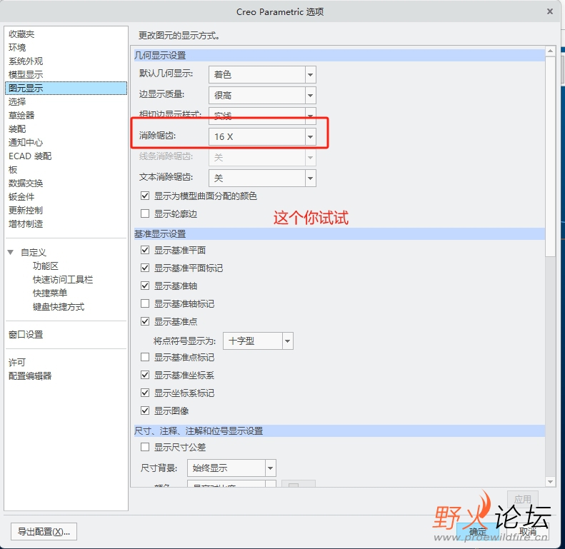

发表于 2023-12-8 08:30 | 显示全部楼层
你试试这个看看

发表于 2023-12-8 09:49 | 显示全部楼层
相对精度 参数修改即可

 楼主| 发表于 2023-12-11 08:29 | 显示全部楼层
貌似消除锯齿没啥用,影响这个的是显示精度,跟零件的实际精度貌似没啥关系
