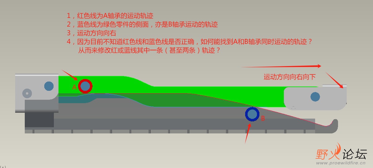

请教大神们,
       这是一个运动仿真的轨迹问题:上层零件通过中间两条导轨滑块固定,滑块直线滑块,如图示方向向右,上层零件有两条摆臂,通过两组轴承(分别为A,B)为运动轴。当组件向右向下运动时,A点沿红色线(轨迹)运动;B点不动,但与之相接触的蓝色线(绿色零件的边沿)向右向下运动。由于这些零件是本人单独画的,不知道红色和蓝色线这两个轨迹是否正确,需要通过运动仿真模拟出轨迹,从而修改其中一条或两条轨迹。
附有图片和3D图。(我个人用的是creo 2.0  M040版本)
请教各位大神们的帮助。
谢谢大家!

发表于 2023-11-23 08:02 | 显示全部楼层
大致应该是这样的。有小偏差可以优化优化,其实CAD通过多个点也可以逼近这条曲线。
新建文件夹.part1.rar (800 KB, 下载次数: 14) 新建文件夹.part2.rar (800 KB, 下载次数: 13) 新建文件夹.part3.rar (246.57 KB, 下载次数: 13)

 楼主| 发表于 2023-11-28 17:05 | 显示全部楼层
大佬,我用的是2.0版本,打不开你的图,搞不明白是如何做的。可否教教我?
天上下雨地上滑,各人跌倒各人爬。

 楼主| 发表于 2024-11-20 11:19 | 显示全部楼层
轴承的运动轨迹不变。
想修改四连杆ABCD四根杆的长度,怎么求各条连杆的长度?
