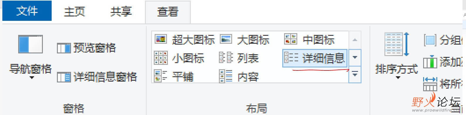

CREO模型在文件夹中无法显示缩略图 ,怎么解决呢
不显示零件图内容

发表于 2023-11-20 10:55 | 显示全部楼层
看附件图片,你这把查看-布局的类型换下即可
 楼主| 发表于 2023-11-20 15:34 | 显示全部楼层
都试过了  不显示零件的缩略图

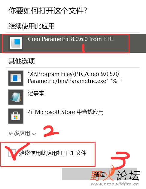

发表于 2023-11-20 22:02 | 显示全部楼层
你们都没说到点子上!!!你这个打开图档默认程序搞错了!,你随便选择一个图档,右击,打开方式,然后选“选中其他应用程序” ,然后选中Creo Parametric程序,在设置为默认选项!
 楼主| 发表于 2023-11-22 13:35 | 显示全部楼层
qq202777898 发表于 2023-11-20 22:02
你们都没说到点子上!!!你这个打开图档默认程序搞错了!,你随便选择一个图档,右击,打开方式,然后选“ ...
这个打开程序  我在文件夹中  没有搜到这个  这个是怎么回事
发表于 2025-5-6 13:57 | 显示全部楼层
解决了,感谢大佬,这个方法正确
