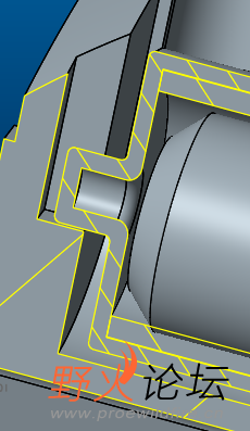

为什么三个零件的剖面线方向一样呀,看着好别扭,怎么设置成不同零件剖面线相反啊

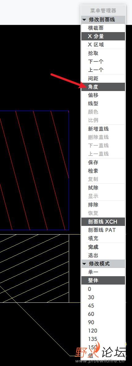

发表于 2023-11-16 17:49 | 显示全部楼层
激活剖面线,改角度

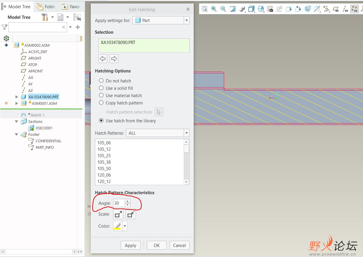

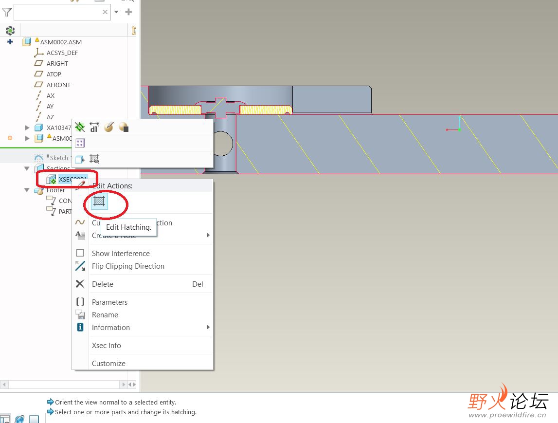

发表于 2023-11-17 07:57 | 显示全部楼层
组件中激活剖面线
选择你要修改剖面线的模型,弹出修改剖面线对话框,这里面你可以修改剖面的间距,角度,样式,颜色等。
