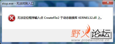

系统win7,今天更新了软件,从Creo10.0.1.0升级到10.0.2.0,现在启动不了,提示无法定位程序输入点,请问论坛的大侠知道怎么解决吗?

应该是是你win7文件不做  你安装一下这个dll试试

 楼主| 发表于 2023-11-1 15:50 | 显示全部楼层
应该不是这个文件的问题,上一个版本都是可以正常使用的。我觉得是原来的老dll文件不支持新版本了。我笔记本win7下装的9.0.6.0也是这样,上一个版本都可以,升级以后也出现同样的问题。
现在安装回去上一个版本,可以正常使用了。

CREO10需要WIN10操作系统

同感,win7装了会报错,但可以使用。

这个问题我也遇到了怎么解决

谢谢了我还是装回上一个版本了。

我安装后也是提示这个问题,网上查了应该就是少了这个.dll文件。
多谢分享,不过请问下这个文件应该放在哪个路径下呢?谢谢了!
