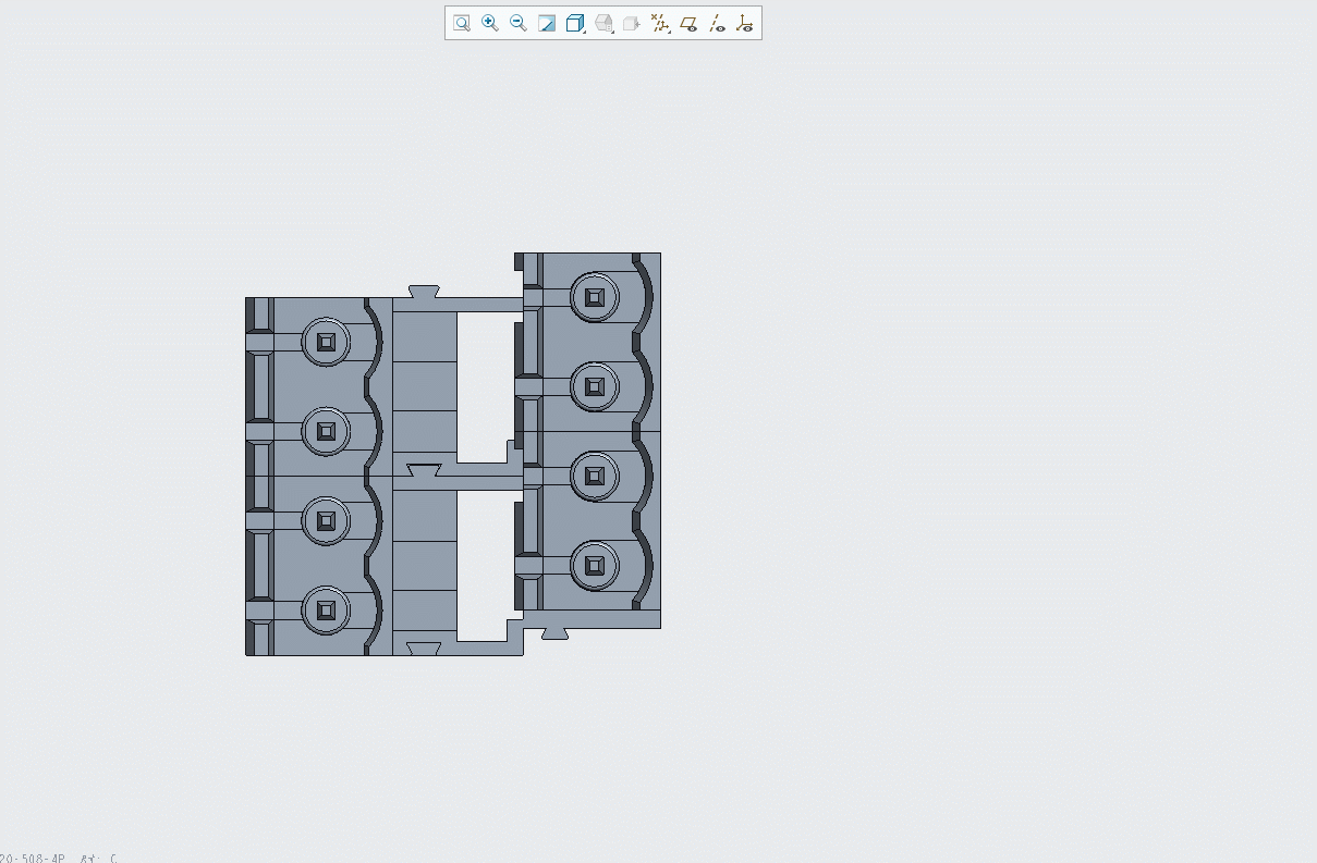

如下图所示,本来是4排针的,变成消隐视图,怎么有5排针了,百思不得其解。

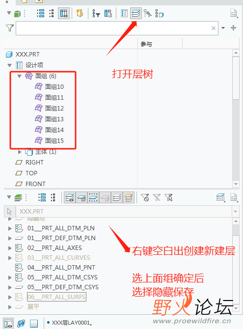

紫色的是曲面没有隐藏的

 楼主| 发表于 2023-10-26 13:58 | 显示全部楼层
非常感谢。有没有什么设置,直接不显示面组,每次还要去层树里隐藏,好麻烦。
设置完成后要右键选保存
