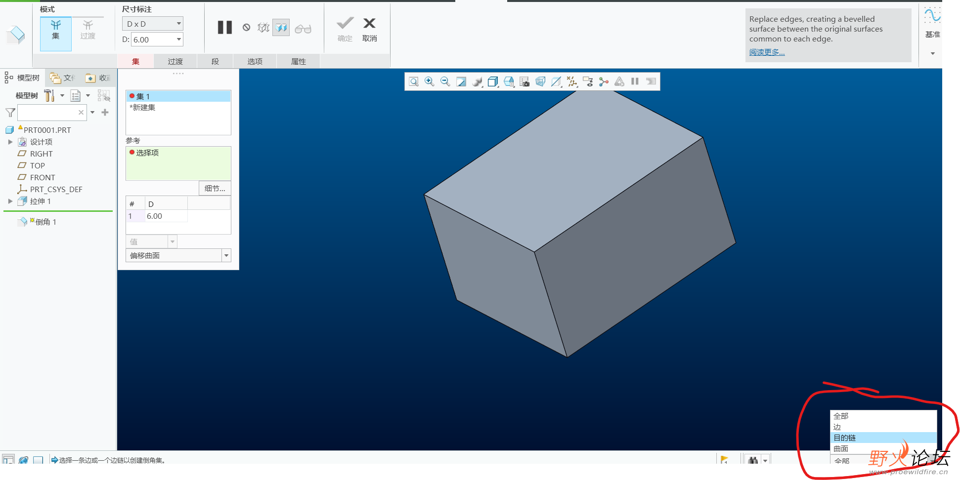

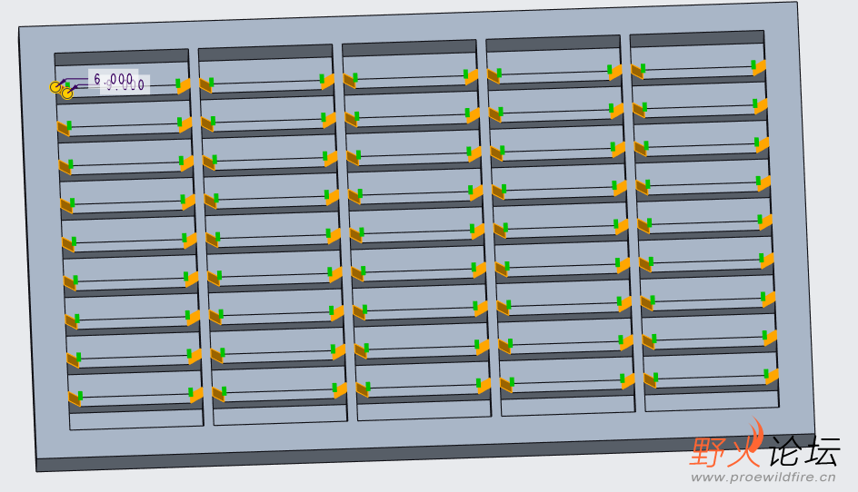

各位大侠,谢谢
多个倒角怎么快捷的选取倒角边,谢谢
99
131
 楼主| 发表于 2023-10-19 16:02 | 显示全部楼层
一个一个选取非常麻烦

发表于 2023-10-19 16:28 | 显示全部楼层
不行就切1/4在镜像了,这样快一点

发表于 2023-10-19 16:41 | 显示全部楼层
你这种先画一个槽,倒角完了再阵列,或者凹槽画完了用参考阵列倒角

发表于 2023-10-19 17:14 | 显示全部楼层
不是可以右键选取相同特征的边吗
你试一下右键选择,不用左键。

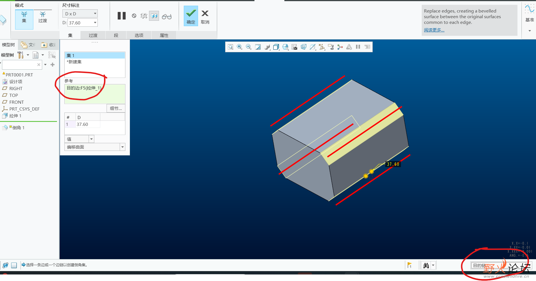

发表于 2023-10-20 10:08 | 显示全部楼层
倒角时,选择右下角的 “目的链”   可以快速选中多个需要  倒角的边
249
403
发表于 2023-10-20 10:10 | 显示全部楼层
第二图补在 7楼了
