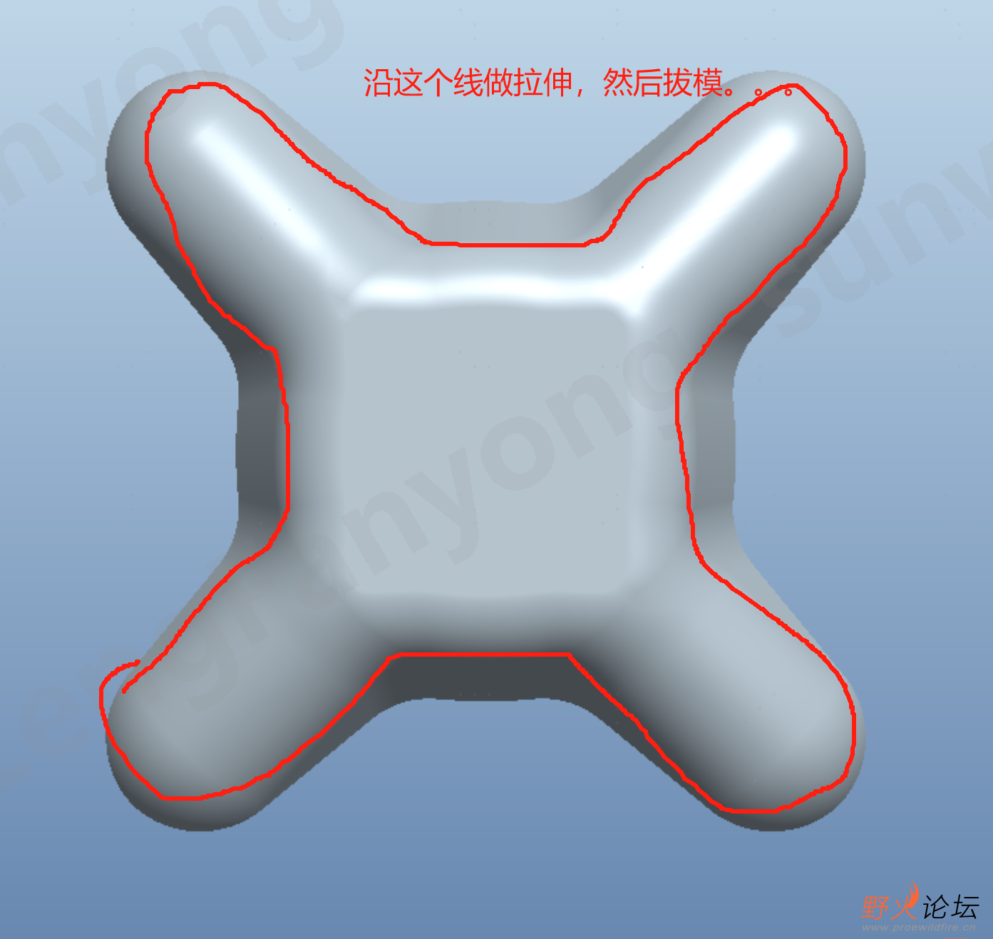

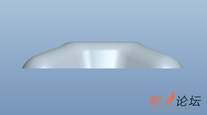

大家看看这个曲面怎么做,曲面真不会

发表于 2023-10-16 09:18 | 显示全部楼层
1212.jpg 是不是可以这样试试?

发表于 2023-10-16 09:22 | 显示全部楼层
看着就是拉伸倒圆角出来的

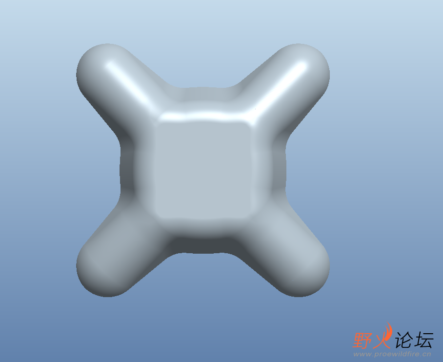

发表于 2023-10-16 21:49 | 显示全部楼层
做这样的造型建议使用曲面,画其中的4分之1,然后镜像,合并,加厚即可

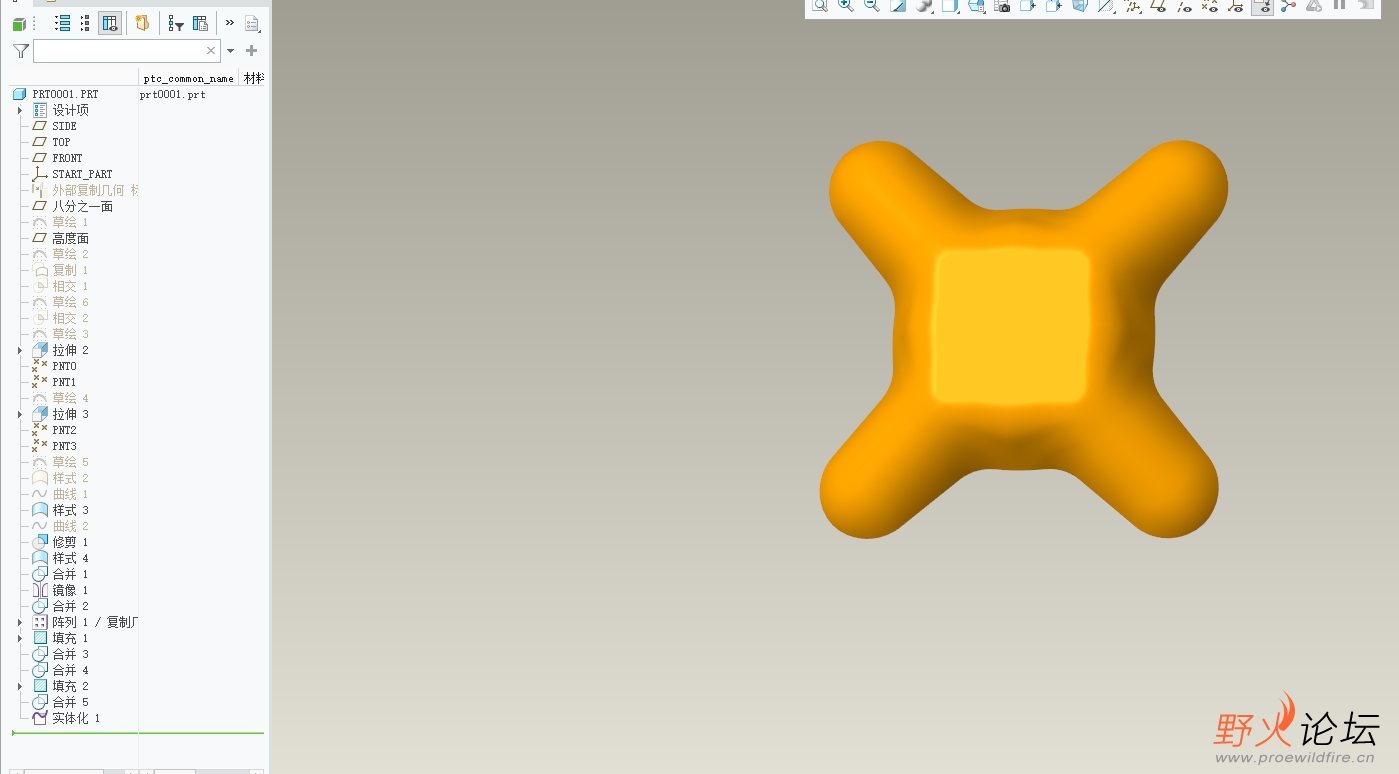

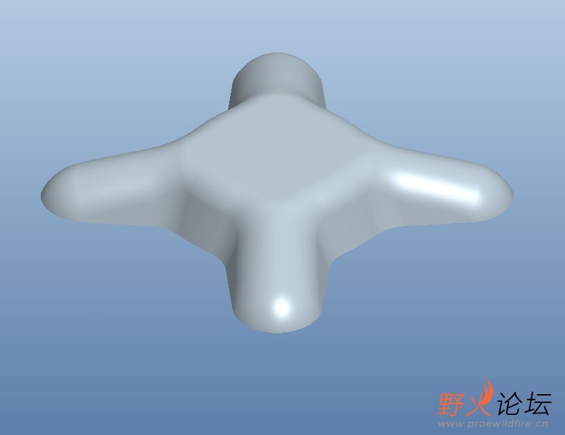

发表于 2023-10-17 13:19 | 显示全部楼层
我试着用曲面做了一下

发表于 2023-10-17 13:24 | 显示全部楼层
可以看一下

 楼主| 发表于 2023-10-18 07:59 | 显示全部楼层
我也是这样的想法,不过可以做成1/8

 楼主| 发表于 2023-10-18 08:04 | 显示全部楼层
谢谢坛友,曲面没用过,只会拉伸,拔模,再切个斜面再倒圆角,这样的曲面质量不好,表面看着不错,碎面太多,还有其他问题,

发表于 2023-10-18 09:34 | 显示全部楼层
michael_zeng123 发表于 2023-10-16 09:18
是不是可以这样试试?
拉伸,拔模,倒圆角

 楼主| 发表于 2023-10-21 21:50 | 显示全部楼层
hanhanba 发表于 2023-10-18 09:34
拉伸,拔模,倒圆角
大神,做一下吧,我做不好,面有凹陷
