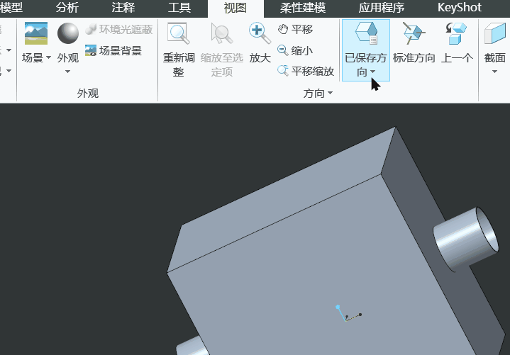

平时按中键转视查看模型时是按坐标做中心旋转的,有设置可以改为选定的元素为中心旋转了,找了好久没找到相关的设置

请问这个是在哪调出来的,英文苦手,而且有些界面还没见过

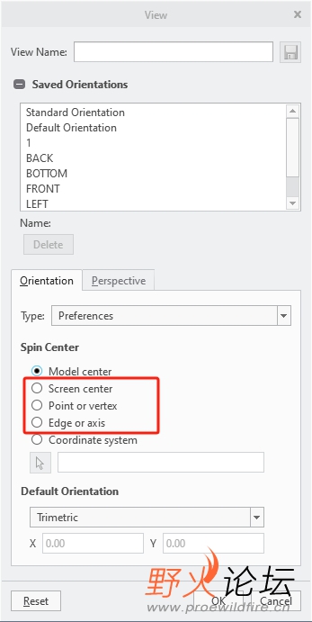

修改首选项
