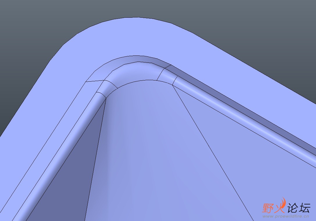

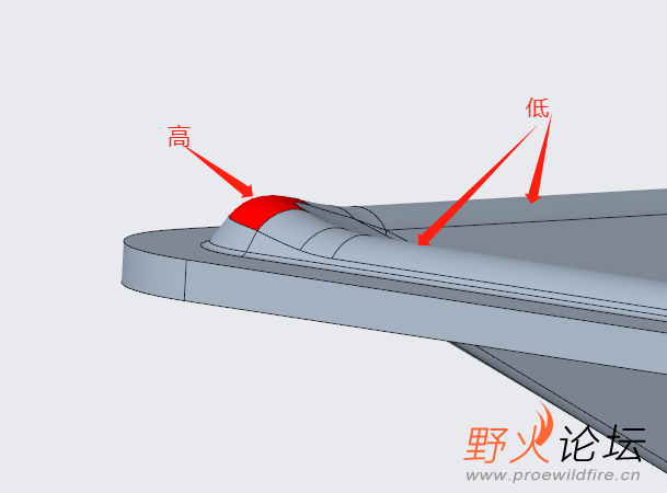

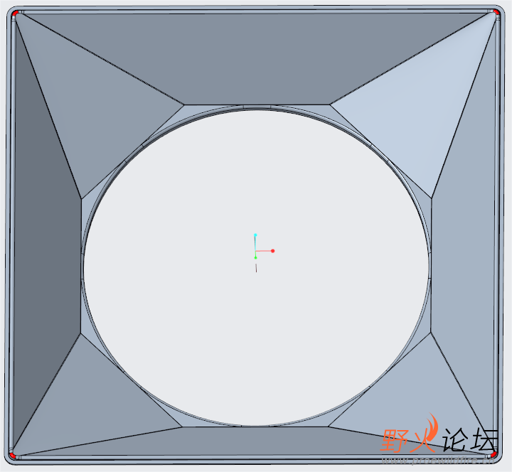

如图,一个方的反光罩,倒圆角时,直边和拐角处的圆角不在同一个平面上,有没有什么好的画法能解决这个问题。

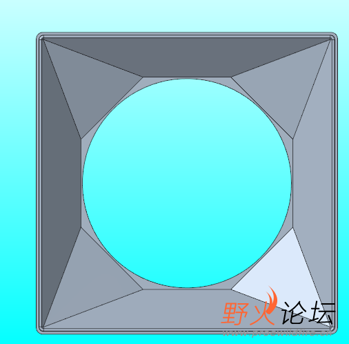

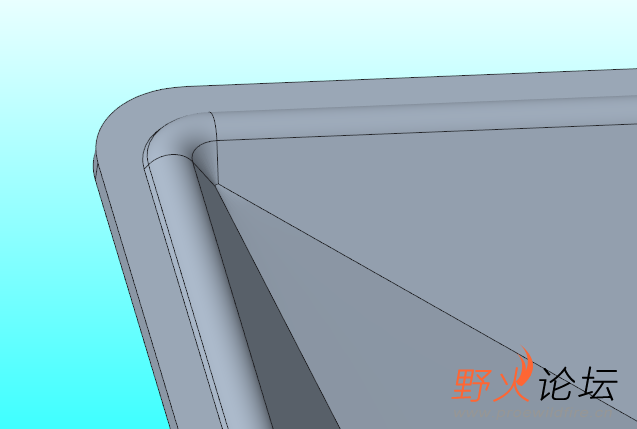

我用扫描做的,大小随便画的,可以加大改小,没有改你反光杯里面的东西

很好,学习了。但还可以更好些。

可以调,主要是这个方法,切扫描线的时候可以换个方式,后面的面应该好看点
