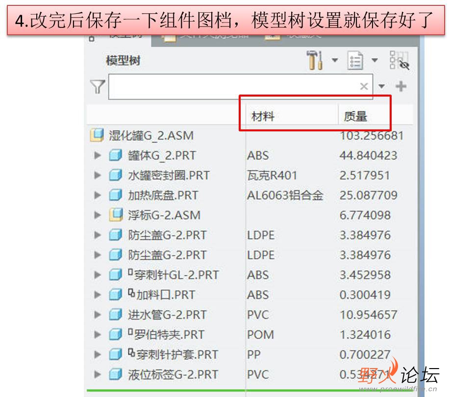

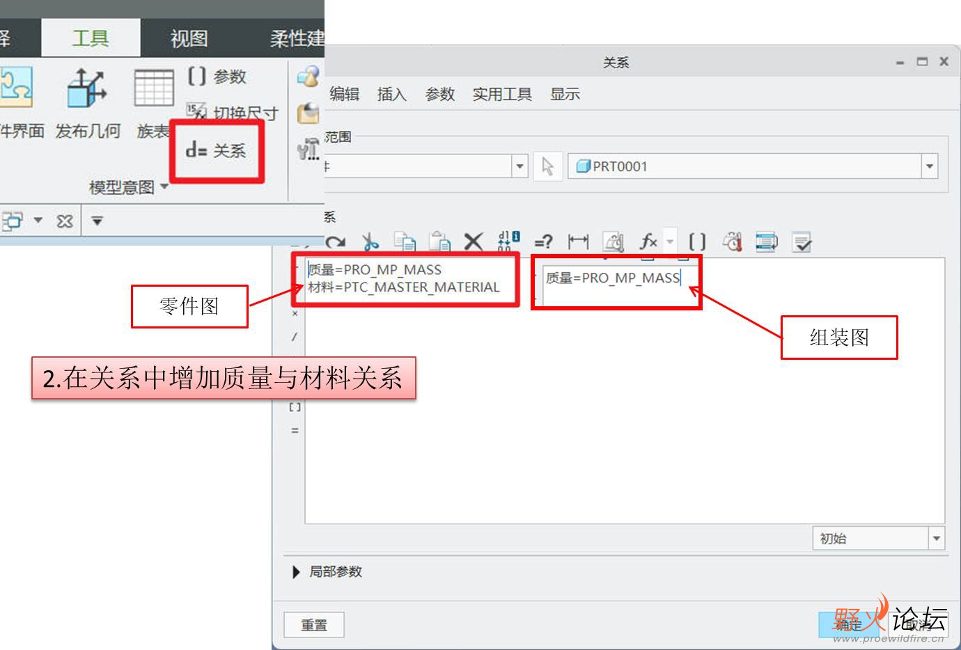

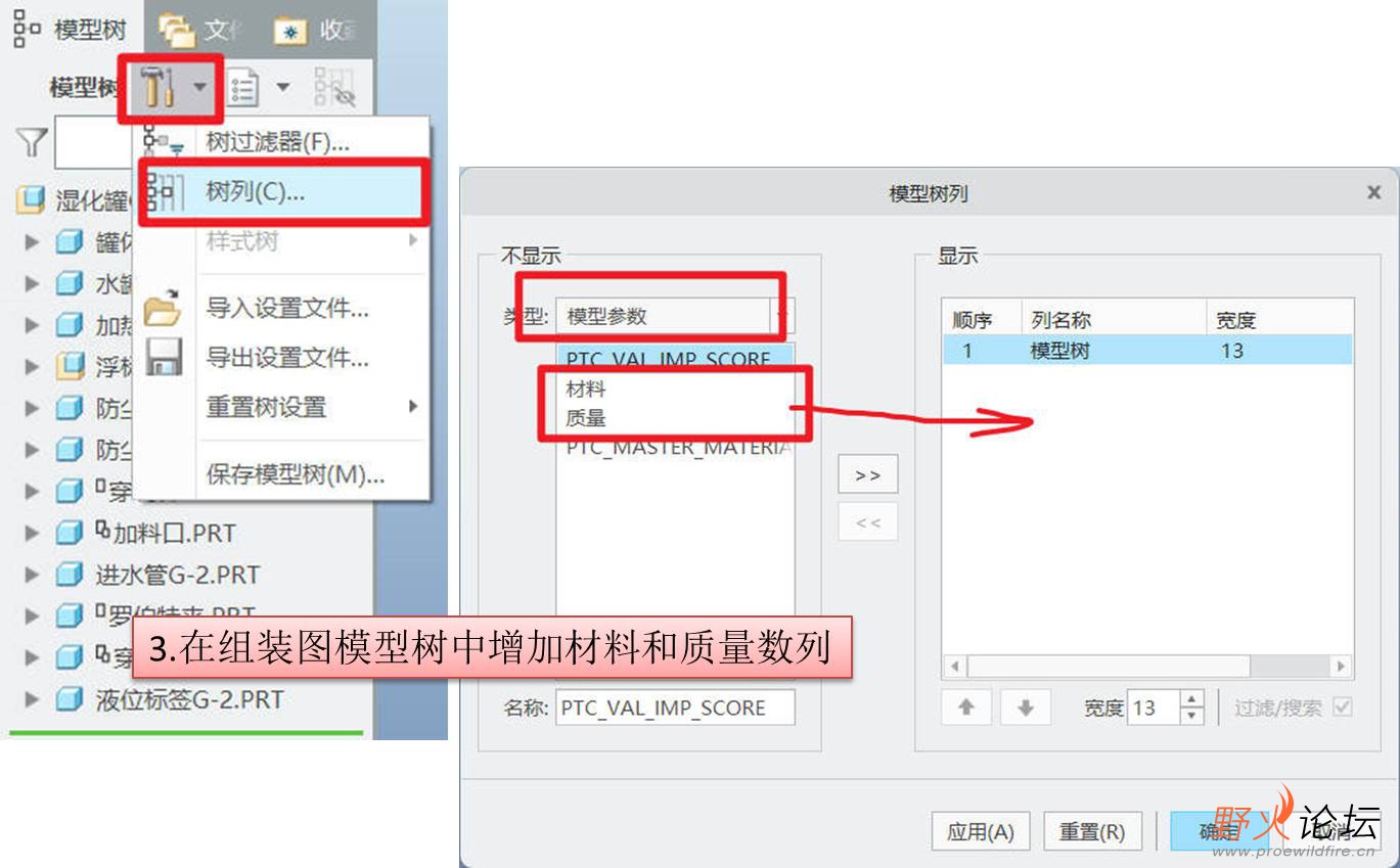

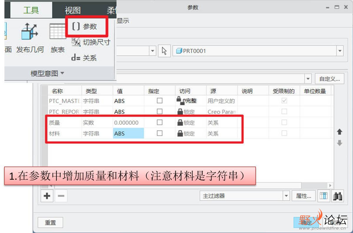

如题,在零件图和组装图里增加关系,即可在模型树中直接显示中文名字的材料和质量
如果要制作模板,一定要预先定义好材料,否则质量关系加不上去
只在组装图模型树设置即可,零件图没必要

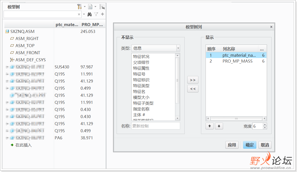

发表于 2023-9-26 17:12 | 显示全部楼层
用默认的参数不就好了?非得整关系式?

 楼主| 发表于 2023-9-26 18:50 | 显示全部楼层
重点字“中文”

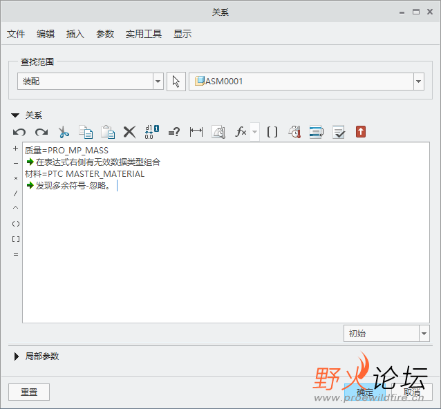

这个地方是在装配图下面进行的把   这个关系式怎么是失败的

首先在零件图和组装图的参数里都设置好质量和材料
然后零件图添加关系
质量=PRO_MP_MASS
材料=PTC_MATERIAL_NAME
组装图添加关系
质量=PRO_MP_MASS
